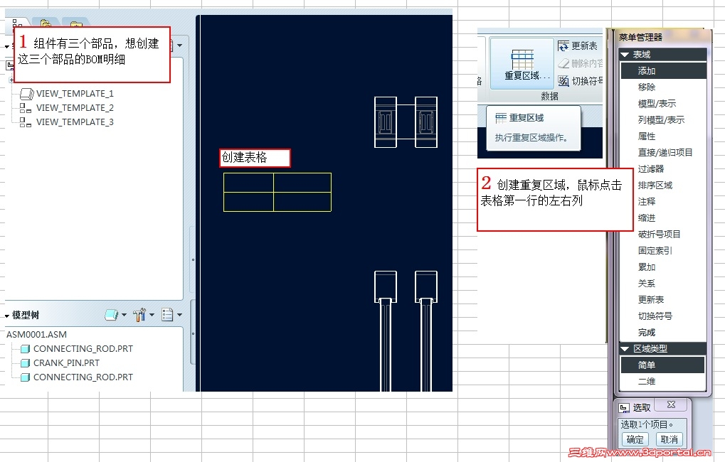

5 Y7 w/ R" P  Y" k+ u最近用了PROE5.0,感觉有些菜单找不到,不是那么熟悉,现将问题点发上来,请大家指点:

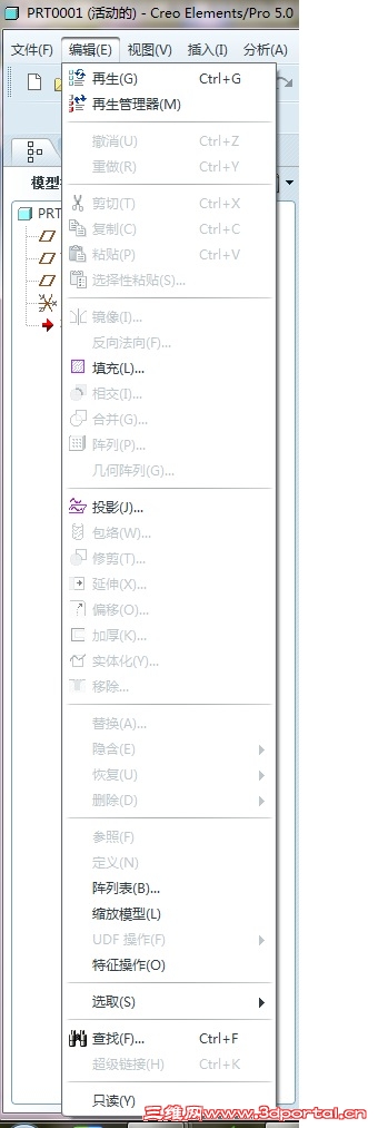

- b; j6 q, ?+ O& @; Y; \0 G1.Edit(编辑)>Set Up(设置)>Units(单位)的这个菜单怎么没有了(图1)
4 ?+ _- {0 K1 N  y" M$ |

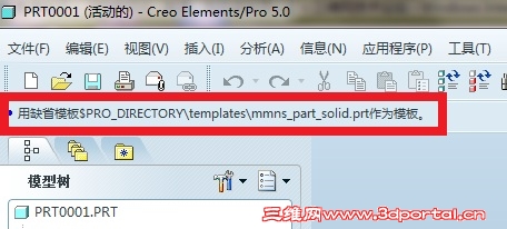

2.如何定义自己的缺省模板(图2)+ r& q0 K9 W2 W+ V) D4 j

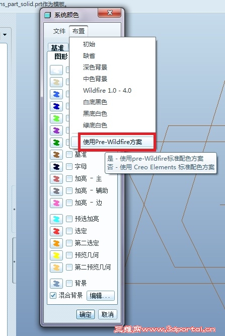

3.系统的颜色我想改成2001版本的颜色,怎么改了不能保存,每次打开的时候,都得重新修改,如何修改后,每次都不用进行修改(图3)7 C8 m9 W2 @+ A+ ~* ~# R- ]

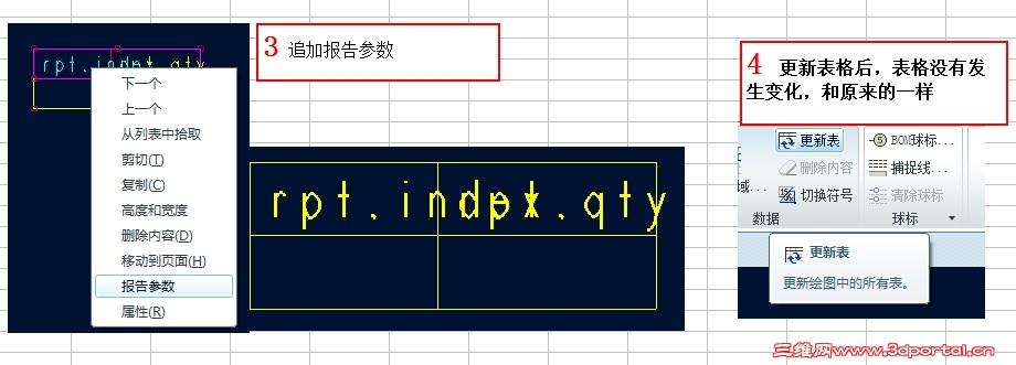

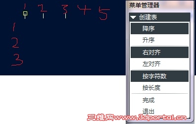

4.在创建表格的时候,表格提示的序号(红色1234)没有了,不知如何可以将它显示出来(图4)
9 G% T( \# j( `9 d  J0 D5.在工程图中创建BOM表创建不成功,更新后和以前一样,没有将三个部品追加在BOM明细表中(图5和图6)
发表于 2012-8-31 23:47:52 | 显示全部楼层 来自: 中国广东东莞
第一个问题:在文件、属性里面。
# Q# d/ o9 ?) H3 ]( X0 P8 d第二个问题:在配置文件(config.pro)中的文件搜索设置路径和模板文件名。  P% X: ^% q* d/ k1 M/ F3 R
第三个问题:将颜色设置好后在该页面的file下选择存储设置,并在在配置文件(config.pro)中的文件搜索设置路径和该文件名。
7 V% T$ @# O! N: k% o4 V8 w第四个问题:这个不重要。表格的宽度和高度可以在后面按需要调整。) Q8 H6 K' z6 I- \( L
第五个问题:将BOM表直接放在装配图的图框里,并同3设置好路径。
Akarui + 3 应助

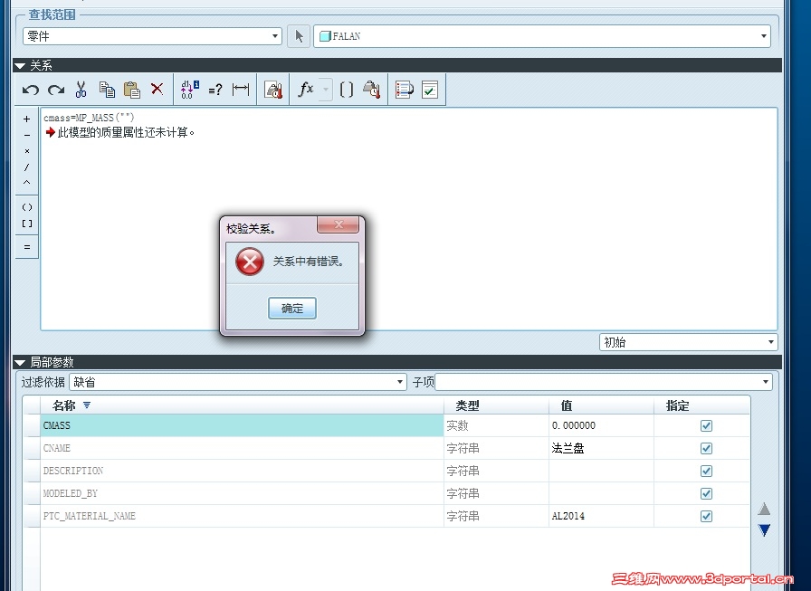

好的,谢谢,我找到了,再问个问题,在计算零件质量的时候,怎么关系式会出错,如下图http://file:///C:/Users/Administrator/Desktop/5.jpg

" H6 t9 N+ H% Q  I6 ^( M0 ]好的,谢谢,我找到了,再问个问题,在计算零件质量的时候,怎么关系式会出错,如下图
0 M& |7 O- `% Q6 p" B谢谢了,我再网上找到了。
