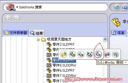

可以了,用explorer 中的“移动到”命令就行,能自动更新参考关系,sw越用越喜欢了,贴个图希望对需要这个功能的朋友有帮助
