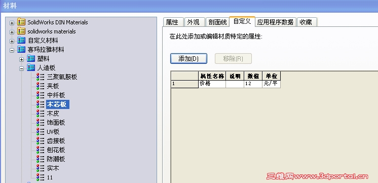

求助关于 材料的自定义属性应用

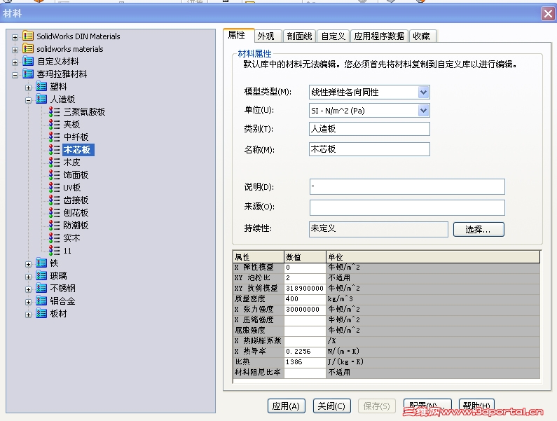

& B, Y& D5 D* L9 J9 }1 123312 拷贝.jpg   材料属性中各项属性值可以编缉4 [9 T  v& O/ ~0 Z
# k- a1 q# G. l, f/ S4 Q

2 21312 拷贝.jpg 增加材料特定属性 如单价
, m3 K* I. Y$ O' T
* M$ X% `( V+ N, r, S- D2 o

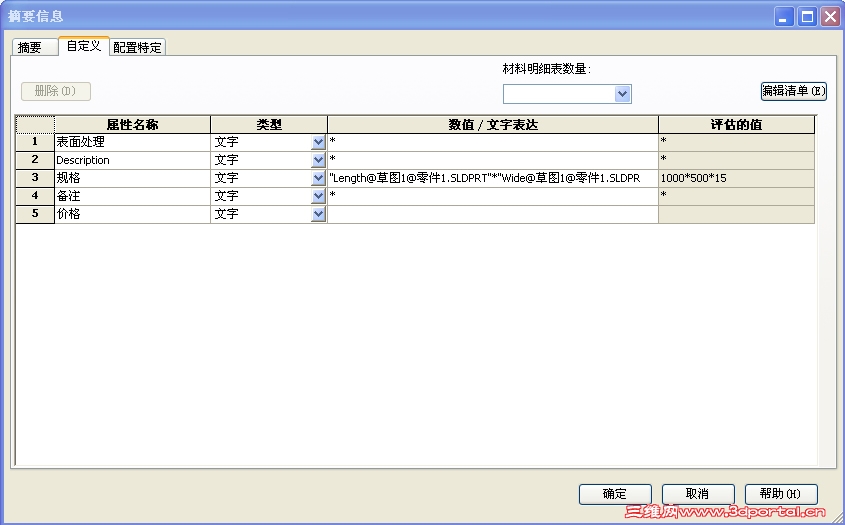

* q' L" M0 L' S( |1 {/ d3   3432 拷贝.jpg   在零件自定义属性表 "数值/文字表达" 中没有上面"增加材料特定属性 单价"
# D% M3 r- ]6 j
! \8 [) \& s- w0 Z6 z1 s# k4  求助各位大侠 如何可在零件自定义属性中使用自行增加的"材料特定属性如单价"
发表于 2012-9-3 15:27:11 | 显示全部楼层 来自: 中国湖南株洲
发表于 2012-9-3 20:19:45 | 显示全部楼层 来自: 中国四川乐山
如果你想用成本计算的话,要单独自定义机加工或者钣金的costing模板,
$ Z# Y! C5 G# g  T开始--程序--SW--SW工具--costing模板编辑器
阿帕奇 + 3
 楼主| 发表于 2012-9-4 16:19:29 | 显示全部楼层 来自: 中国福建泉州
啥都没准 发表于 2012-9-3 20:19 static/image/common/back.gif4 N5 o- N+ u% I
如果你想用成本计算的话,要单独自定义机加工或者钣金的costing模板,2 C& N3 `( t" u- E' Q7 ^) F
开始--程序--SW--SW工具--costing模 ...
0 _& [1 A/ Q! y) ~- M  Z4 M
谢谢! 你的回答
! F% b6 X- f& {2 }$ R3 E5 V我是想把自已设定和材料属性值提取出来使用
