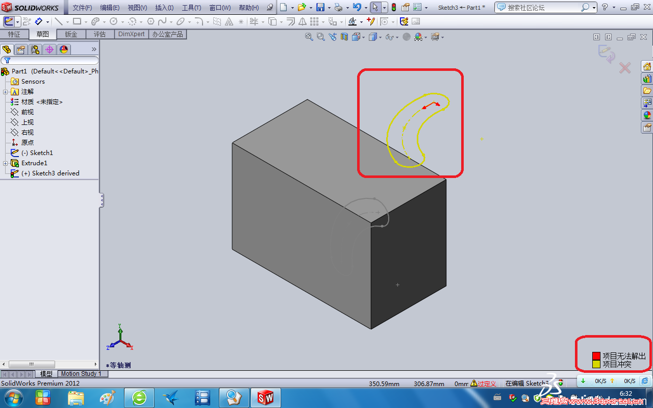

SolidWorks 20120 U! g' I, I4 G8 K- y1 K# u
1. 用圆弧槽口画的草图,去派生草图时就报错?大家帮忙解决一下!!!(难不成是软件的bug?)
( Q) F& W; e  W
PS:其它的草图都没什么问题(多边形,椭圆);而且我自己画了一个圆弧槽口,用派生草图就没有问题!在装配体里试了一下,也是如此!!
, `% n% |8 E* S) U$ B8 o: f 063444s28md5xq0w2q5maw.png

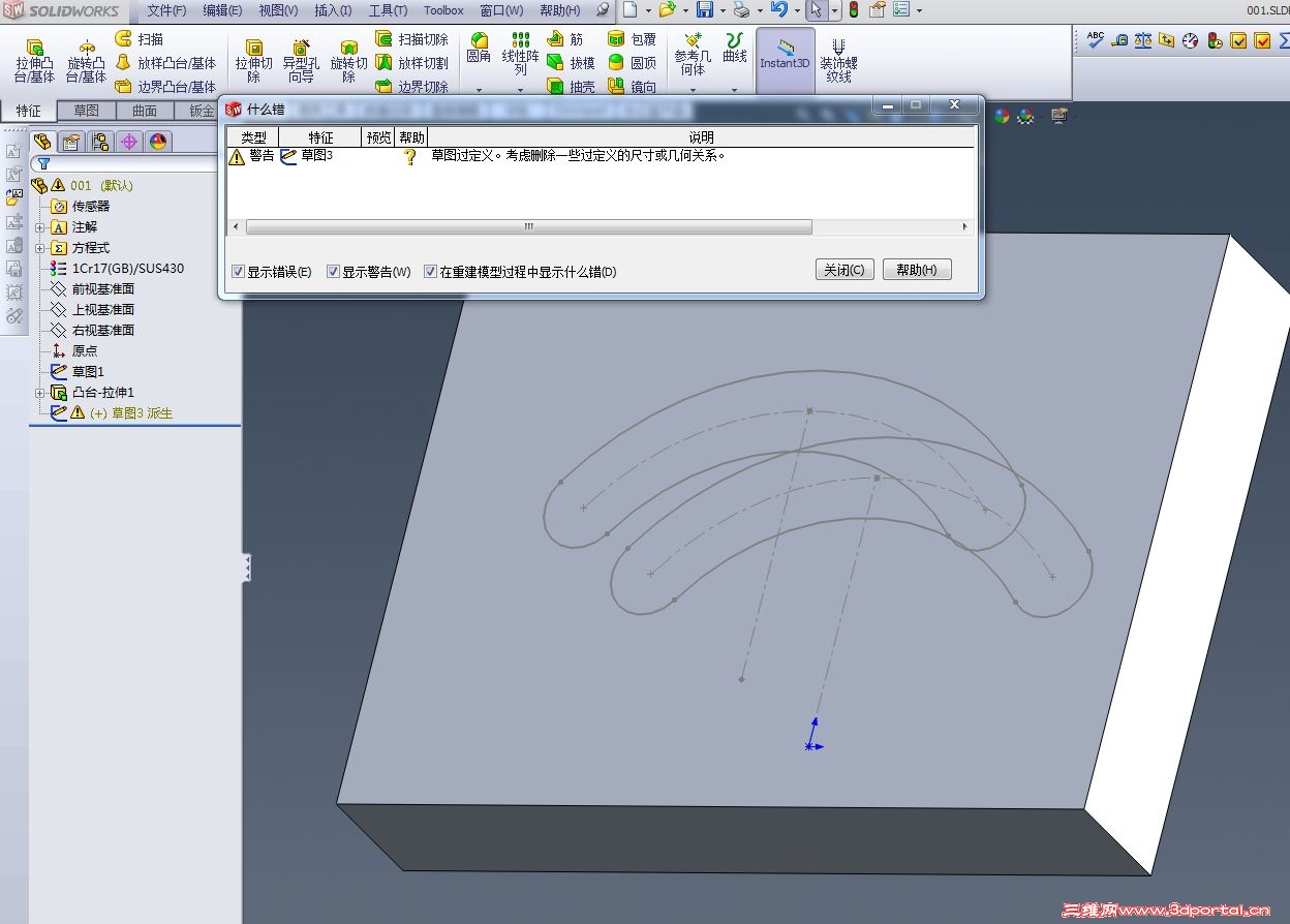

能否把你画的源文件上传下?估计是草图绘制时候的问题。具体的要看到图才好说、
+ L9 _  U3 s6 h9 }" n5 m" K
请看看 2012 001.rar (63.42 KB, 下载次数: 7)
发表于 2012-9-3 13:37:07 | 显示全部楼层 来自: 中国江苏苏州
发表于 2012-9-3 13:41:51 | 显示全部楼层 来自: 中国广东深圳
我试了,没有问题。SW2012X64位
发表于 2012-9-3 14:16:23 | 显示全部楼层 来自: 日本
liuyong453 发表于 2012-9-3 13:41 static/image/common/back.gif" I9 t5 |  @! ~8 |7 C) F2 x
我试了,没有问题。SW2012X64位
8 C4 R2 t+ k* P; _$ C5 J: E我3楼的文件,你发个你没问题的,看看
发表于 2012-9-3 15:44:24 | 显示全部楼层 来自: 中国广东深圳
再次报告,圆弧形有有问题
