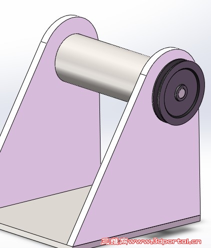

未命名.jpg 本人是做机加工对机械设计不是很了解希望能有高人指点在此谢谢大家了。棍子和皮带轮共重30KG棍子直径120每分钟转20R/MIN用一个蜗杆减速机减速,不知道用多大的电机不考虑棍子上的负载有比较简便的计算方法吗?

如果滚子上的负载相对滚子大许多的话则必须考虑负载的大小。
3 _& z! ?  a3 S( x8 p/ U: j' w功率N=9550*M/n。N是转动滚子所需的功率,M是作用在滚子上的负载阻力矩,n是滚子的每分钟转数。M等于滚子的转动惯量乘以角8加速度。

楼上的功率计算式应为:P=nT/(9550η)
: e! k' |+ I+ ?7 X转速已知,先弄清滚子的牵引力,再据滚子半径算出扭矩T,再引入机械效率η,就可算出轴功率,再考虑安全系数,最后选出标准容量的电机。

这里要计算转动惯量?这个可有简单计算公式O(∩_∩)O谢谢

可以参见《机械设计手册》中的各种截面的转动惯量的计算公式。要注意的是计算坐标原点与实际物体的坐标原点不同时的换算关系不能弄错。
& e; J3 z) v! q应该在前面的几章,属于基础资料(各种截面的几何特性:抗弯截面模量,抗扭截面模量等)。在《理论力学》或《材料力学》中轴的旋转运动和轴的扭转强度计算里也有。

要计算启动力矩T和启动功率P,可按如下步骤进行:3 D( `1 R& @# R1 Q# O  _7 q
1  辊子的牵引力矩T1:T1=FR(F为牵引力,可据负荷计算;R为滚子半径)   8 B3 F) r6 e0 J5 d4 D
2  启动时的惯性力矩T2:T2=J ε=mr^2ε  (J转动惯量;m为质量;r为惯性半径;ε为角加速度,可据启动时间计算)
( K9 g4 r0 E( d5 |3  启动转矩T:T=T1+T2
& n4 M- z" b6 R7 G% Y1 c5 ^4  启动功率P:P=nT/(9550η)   (n为转速,η为效率)
1 V/ h8 |: ~" W3 G4 T6 t- \; P这里转速较低,角速度也很小,惯性力矩也不大,由于电机启动转矩可超出额定转矩的特性,因此也可将启动时的惯性力矩忽略,使计算变得简单化。9 v( |) t* G9 a6 p2 @$ ?

电机功率P=F.V/1000
发表于 2012-9-3 18:19:37 | 显示全部楼层 来自: 中国广东东莞
zxg200216 发表于 2012-9-3 13:27 static/image/common/back.gif4 t& [2 |) a5 N! t0 v
电机功率P=F.V/1000
1 W3 v0 u9 u9 G* M* ], A
楼主的公式只适用于匀速直线运动。
