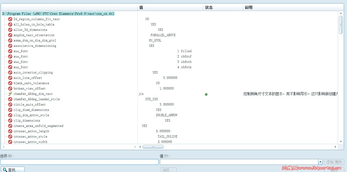

我的PROE是5.0的,我想设置一下配置文件,但是打开后,为什么我的PROE工程图的配置文件里的参数是红色的,如下图
发表于 2012-9-2 11:28:01 | 显示全部楼层 来自: 中国广东东莞
上传配置文件看看,, 这样的配置是不起作用的,
发表于 2012-9-2 13:01:01 | 显示全部楼层 来自: 中国广东东莞

7 |: n2 Y% `; m; f" E2 J6 l0 X2 p0 N" m$ n  D( }
一般配置文件不是这个目录。这是系统备份的配置文件,不要改动它,或者改动后连同config.pro、config.win、颜色配置等 文件一起存$ T& D# S9 ]3 O" h
pro/e 启动的目录下供平时调用。

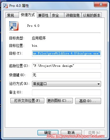

发表于 2012-9-2 21:57:04 | 显示全部楼层 来自: 中国广东东莞
楼上的,启动目录 不一定是bin 目录呀,看你的proe 快捷方式 属性里的 起始位置 路径。

不行,我放到PROE的启动目录BIN文件夹中,还是红色的。
/ A. U' f+ D! ~( _不要把启动目录放在bin里面。放在只记得常用工作目录里。如我的启动目录就是D:/PROJECT。另外跟踪文件也不要放在启动目录。我的就是D:/temp。并在config文件里设置好跟踪文件目录。

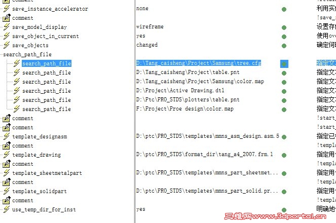

1 N9 ]& i2 a9 B9 b0 d2 ]8 h1.那如何设定启动目录(就是起始位置)呢,我的是PROE自动安装成这样的;
& O7 k- c# o( B* s/ I0 p2.在congfig里面如何设置跟踪文件目录;: P; X1 r2 z- S  K$ B
以上 ...
$ G% o4 i5 y. p0 @3 b1. 如何设定启动目录见附图1.6 n3 c5 P+ p- h5 [$ U
2. 2.在congfig里面如何设置跟踪文件目录见附图2。3 s7 z; l+ J( o( Y! ?( B- w
3. 附件是我配置文件。仅供参考。
