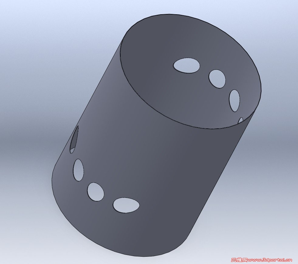

未命名.jpg 此图钣金怎么展开呢?画了个实体。不懂得怎么转换成钣金。。求大虾指点一二

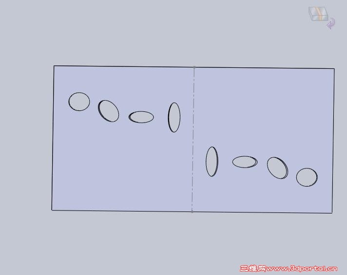

发表于 2012-9-2 21:40:41 | 显示全部楼层 来自: 中国广东深圳
圆弧起点和终点间要间隙,不能画全圆
发表于 2012-9-3 08:01:09 | 显示全部楼层 来自: 中国江苏苏州
楼上的 正解

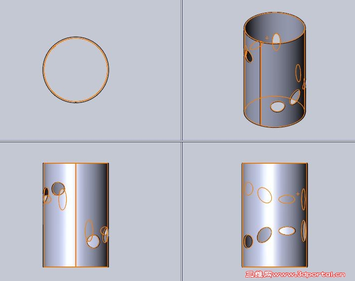

发表于 2012-9-3 11:50:34 | 显示全部楼层 来自: 中国北京
不是有钣金放样吗,用它试试。

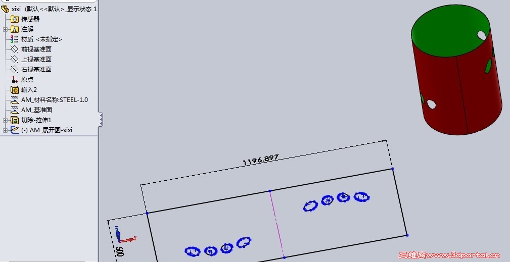

发表于 2012-9-3 11:56:52 | 显示全部楼层 来自: 中国北京
看看是这样展开吗
