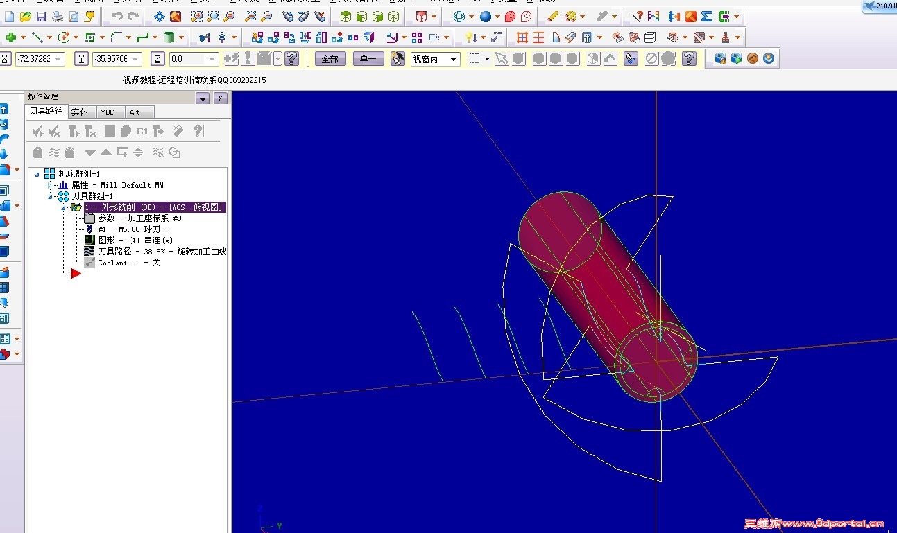

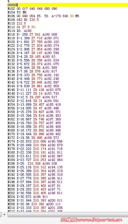

( `9 [( u3 G& H新手做的四轴加工 请版大给看看 能不能用 尤其是后处理 能用吗 出来的程序行吗 ( ~$ Z2 I7 h# j2 ^% ?
尤其是后处理 后面我把G55 G56 G57 G58都删除了 可是A轴旋转的角度四个槽都一样啊& K. ^5 ^& o3 }6 C4 d( P
虽然模拟没有问题   能加工出四个槽2 y6 |# A0 `8 b( e8 D9 c* X. ?8 v
但是我害怕在实际加工中 只能加工出一个槽 (没在机床上干)% n' [5 G& [/ {8 V; U% D$ v2 [+ `
我没干过四轴 请高手 看看

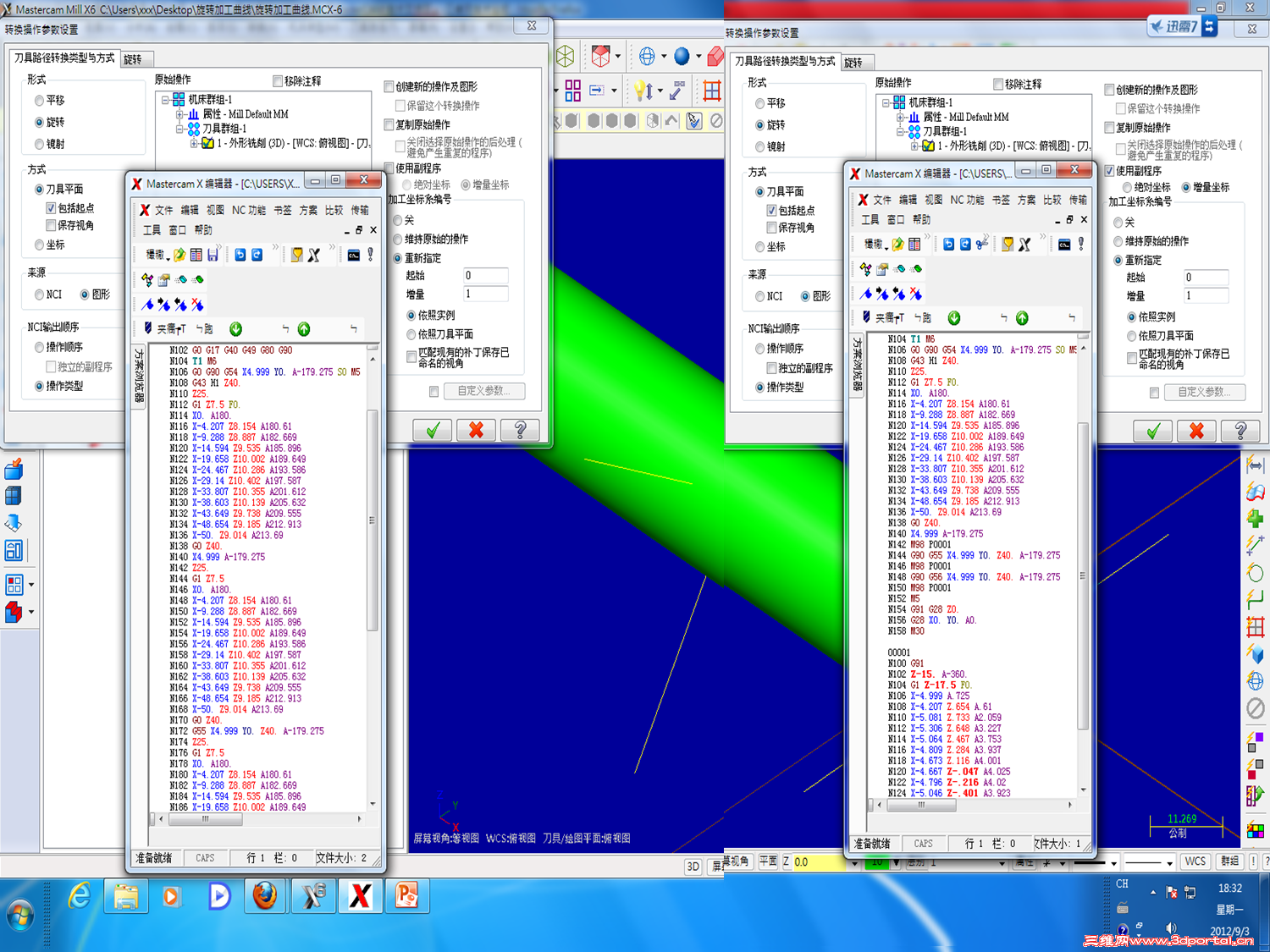

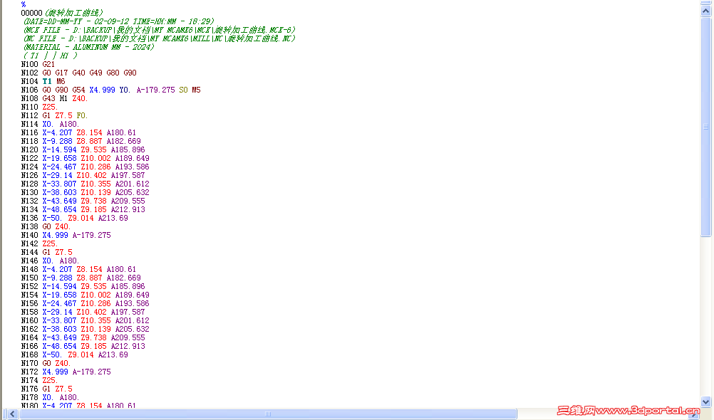

 楼主| 发表于 2012-9-2 22:50:46 | 显示全部楼层 来自: 中国天津
yuanmeto 发表于 2012-9-2 22:28 static/image/common/back.gif1 x9 K$ s  ~7 B
模具出加工多少在机床一样加工多少。但后处理要配合。
- o5 C; C0 d& V* C: s请版大下载文件 看看好吗
6 ^, o2 ~2 Z% \# g. v9 I0 E" x你看我的后处理程序图片都贴出来了
  @& l# P6 u$ j% Q( S4 ^你看明明是4个槽 可是X Z A 的数值都一样啊
" U3 `2 G7 g% N7 M" g3 {8 C是怎么回事啊
8 t# A6 G  O, W$ H. i2 s" i请版大说说
发表于 2012-9-3 19:00:06 | 显示全部楼层 来自: 中国台湾
圖片19.png / G+ o6 I+ o7 J6 B. H  \5 p$ E( a" f' \
4 L3 T7 C7 D( _
如果你要的是G54 G55就左邊的選項
+ d; L6 \' T5 r" \% ]6 V# t1 \4 |" U/ h1 U
我個人用,這類型是是比較喜歡用副程式的
0 {6 a! y* |: A' e三菱控制器M70再加#2201=10#2301=0的來用 (走心車銑用)3 R5 L3 J- u0 D: @* x- ]
* _' _/ a) e( a8 F, i" j
發那科的工廠沒有沒試過' Y( z+ S- A- _# L" K- h
轉出來的程式不保證能用
发表于 2012-9-3 22:13:03 | 显示全部楼层 来自: 中国贵州遵义
67ldjky 发表于 2012-9-3 19:00 static/image/common/back.gif
3 V5 F0 m1 o+ ]' F1 y( v+ P" M, e% v如果你要的是G54 G55就左邊的選項
! t7 Y- z2 F. L2 K
+ P$ T! W( B+ h我個人用,這類型是是比較喜歡用副程式的
( k0 u5 Q( {: P: t: p
这个方法好,增量子程序能解决

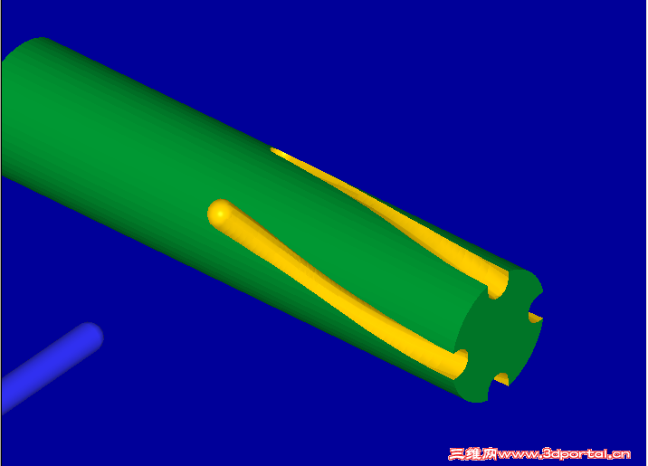

发表于 2012-9-3 22:29:01 | 显示全部楼层 来自: 中国贵州遵义
这个零件用四轴展开加工

发表于 2012-9-4 21:07:19 | 显示全部楼层 来自: 中国贵州遵义
未命名1.jpg 未命名.jpg 改的旋转加工曲线.7z (22.92 KB, 下载次数: 1)
发表于 2012-9-4 21:08:31 | 显示全部楼层 来自: 中国贵州遵义
改的旋转加工曲线.7z (22.92 KB, 下载次数: 10)
