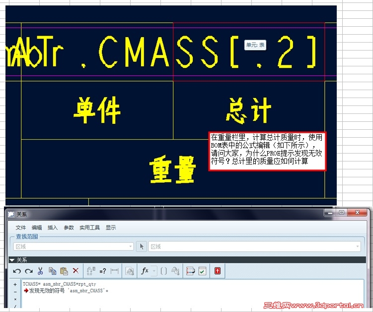

1.在重量栏里,计算总计质量时,使用BOM表中的公式编辑(如下所示),请问大家,为什么PROE提示发现无效符号?总计里的质量应如何计算。如图1所示

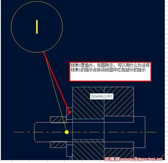

8 T5 Z4 W8 Q9 N  u" X2 ^2.如图2所示,球表1是垫片,如图所示,可以用什么办法将球表1的指示点移动成图中红色部分的指示。

第一个问题:   TCMASS=asm.mbr.cmass * rpt_qty  你的等于号 后面多了个 空格
. P8 f  f$ {$ i$ \第二个问题: 选择球标--右键--编辑附件--弹出菜单,按照字面理解操作就可以了。
发表于 2012-9-3 22:05:11 | 显示全部楼层 来自: 中国广东东莞
第二个问题: 选择球标--右键--编辑附件--弹出菜单,选择“在表面上”。默认是“在边上”
