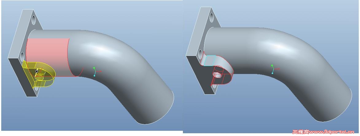

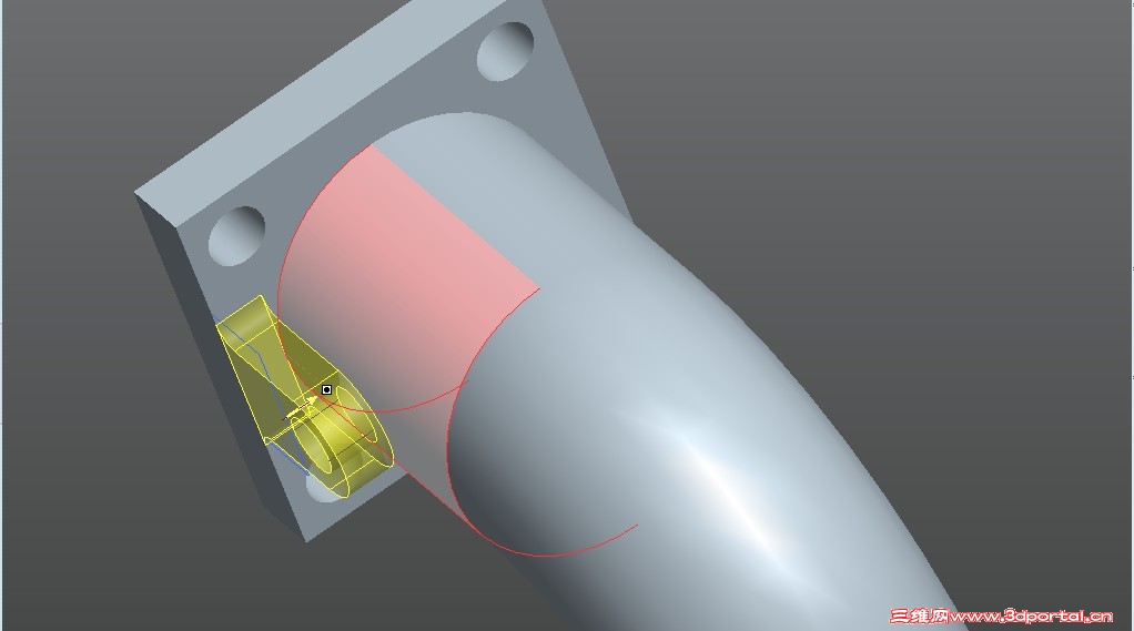

) G* g. B# H+ G& V+ f/ Z/ e& t+ gPROE拉伸过程提示发现单侧边,导致拉伸失败是什么原因?向曲面拉伸。谢谢了。   同时我试了,按距离拉伸,长度是10时可以成功,长度为1也是失败!  求高人指导啊!!!

你的草绘面是那个面?向圆柱面拉伸的话草绘面必须在圆柱面以外的(辅助)平面上。0 L2 e" w6 l( }5 W7 C
你图上的拉伸箭头是指向外的,不对,应该指向圆柱面。

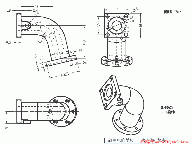

草绘平面是下面方形板最左边的面,方向我已经改过来了,还是不对。就是我要自学网上的这个实例http://www.51zxw.net/show.aspx?id=5211&cid=37& {3 A, U" U. a% G( m. X3 j6 ]% ~
我按照它的方法,就不对。。。。他的是4.0,我的是5.0

  S! [- E6 @7 _" e' x2 F  W拉伸深度选择到面(选择圆柱面),把你的拉伸的黄色箭头反向即可。

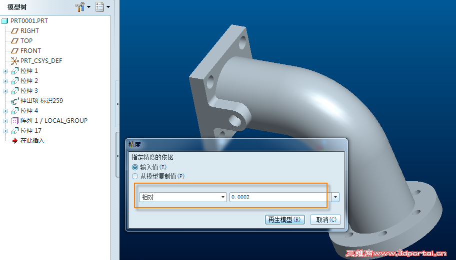

精度问题, 你把 相对精度改小点, 默认是0.0012,我随便改了个数 0.0002 就好了,这个跟模型最大尺寸有关, 当然你也可以用绝对精度,,,关于这方面的讨论 坛里太多了,。
  k! ]0 m! {/ k8 `" a* r* u精度-- 5.0 在 --文件---属性 里面改,,

- h) o2 y. a/ e( w  t2 U8 B( }非常感谢,终于是解决了!

肯定有干涉才倒不了的,查看下,或许只干涉一点点,要认真看才知道的。
