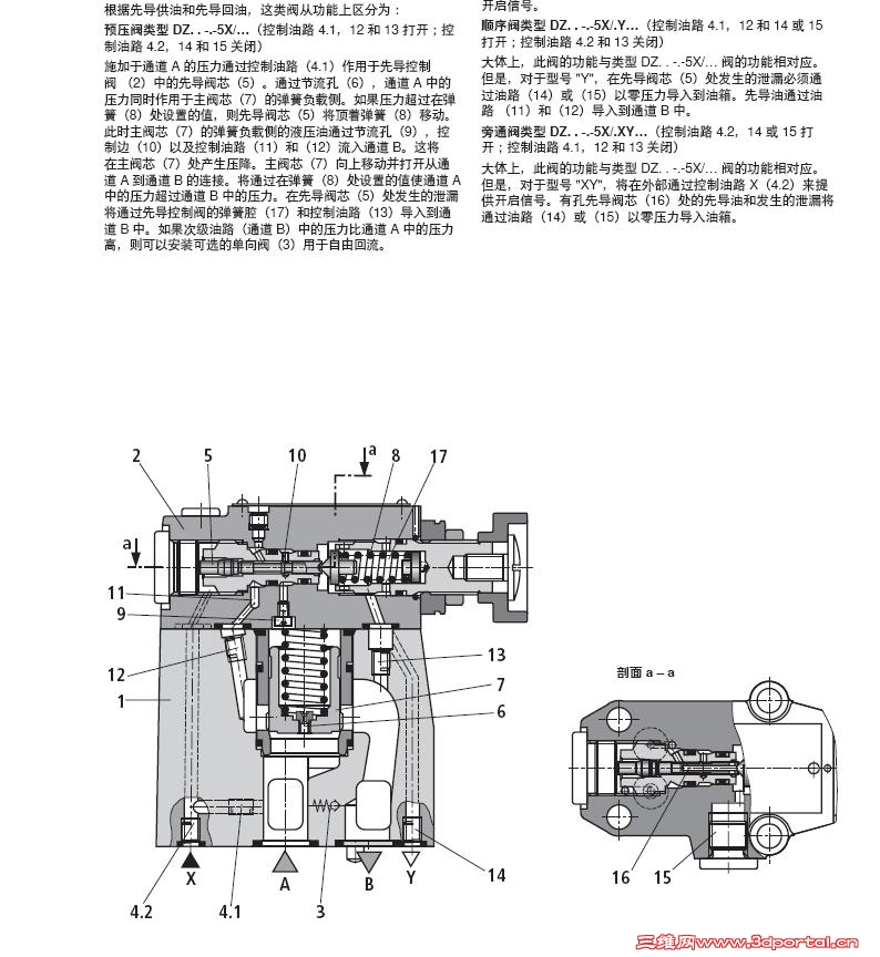

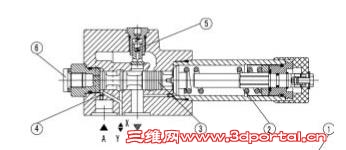

选用力士乐单向顺序阀DZ10-2-5X/100X,油缸细微缓慢下落,无法锁住重物,阀的选型正确。调整背压还是锁不住。

换阀试了,也不行。阀安装在油缸大腔,背压为2MPA。

是不是力士乐的单向顺序阀不是锥阀,没有锁紧功能?
发表于 2012-9-3 14:25:52 | 显示全部楼层 来自: 中国辽宁大连
单向顺序阀也没有锁油缸的作用啊?如果你非要那么用,那得确认你阀中单向阀的开启压力能满足你的使用要求吗?
7 D$ L  f" j; s' q1 W4 T. Y" ^
2 Z/ D: D$ X5 Q5 y) e2 l8 ~要单向阀开启压力高于油缸加载压力才能不下滑
发表于 2012-9-3 15:16:30 | 显示全部楼层 来自: 中国北京
DZ10是滑阀式顺序阀,当然不能用来锁油缸,需要平衡阀或液压锁。

要平衡重力最好用平衡阀,就是单向阀加一个溢流阀并联

6 K9 H! `/ ~* x! H1 H/ i3 N9 L重物锁定要求用座阀而不是滑阀+ m# C# a. m/ q# J& R3 n  k
同事注意锁定时T/Dr口直通油箱 ~~~

楼主给出的型号应该不是这个结构。

' w4 k  ?/ o5 T3 {6 o7 x呵呵,没注意犯了个大错误。( A5 e& x  n% s5 k
发表于 2012-9-13 11:30:16 | 显示全部楼层 来自: 中国天津
除此之外,可能该阀入口处的压力由被“关”在里面了,应泄回到油箱,不然单向阀关不死。
