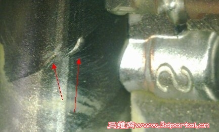

请问像这样的踩刀怎么造成的,需要怎么避免,请高手指教!
, S% R$ a" V& X$ K我的加工路径:9 T: e# H; L* j1 S& ]
1、D16平刀开粗,余量0.2mm;
: d! m' v) U' W, s. t; T2、D8R0平刀二粗,余量0.15mm;
- V; s5 R( m* I! V6 a" @& T3、D6R3球刀二粗,余量0.15mm;
4 S' c! d7 \" P; C7 `! V! `! P8 i4 p4、D4R2球刀二粗,余量0.15mm;
& [, [0 c- ~3 \5、D4R2球刀曲面精加工,精铣所有。

发表于 2012-9-5 21:52:43 | 显示全部楼层 来自: 中国广东深圳
角没清干净!肯定踩啦!
发表于 2012-9-8 18:13:33 | 显示全部楼层 来自: 中国广东东莞
我觉的他D8后面要过一把D4平刀,
