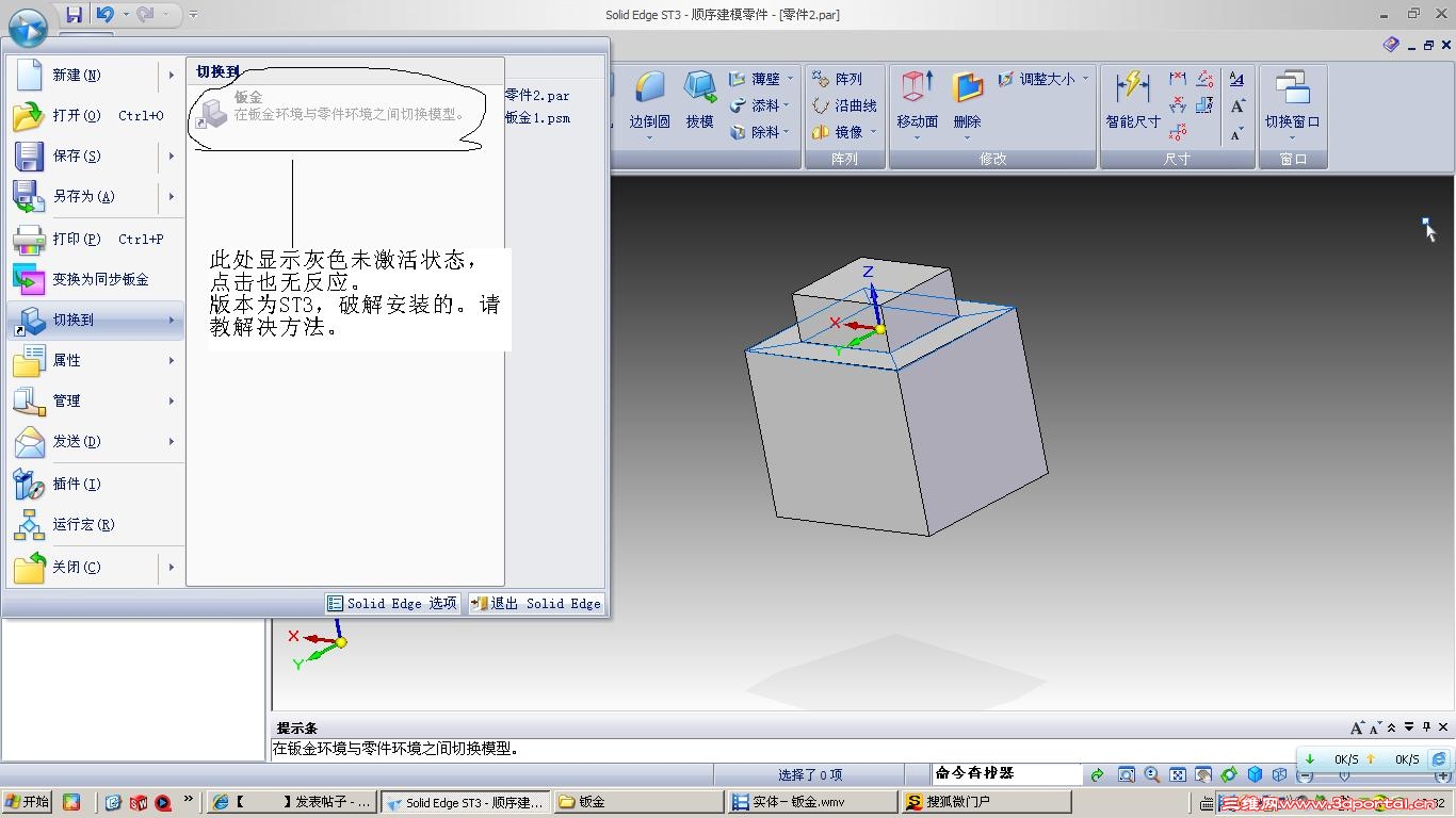

钣金---零件切换,是指钣金环境下,可以切换到零件环境做,然后还可以切换回来;/ E1 i/ h+ \$ f" y2 Z* B
如果开始就在零件环境下,不可以切换到钣金环境。: P  I3 L( n& r: n) p2 }7 G# I3 k
这种切换是单向的。

6 `5 L. Y- [  R% V$ b! R0 X" r谢谢啦,正如您所说的那样,解决了,
