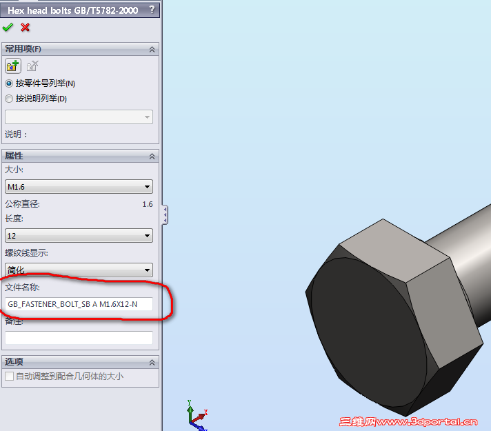

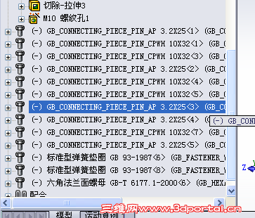

0 z! l8 H6 ~0 h, t6 {; F3 itoolbox 零件名称显示为什么有时候是中文,有时候是英文啊,如下图,配置图片如图,求高手指点,如何能全部显示中文。

你调用时编辑一下文件名称就可以了

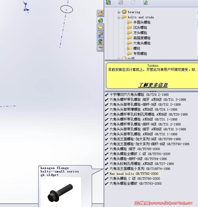

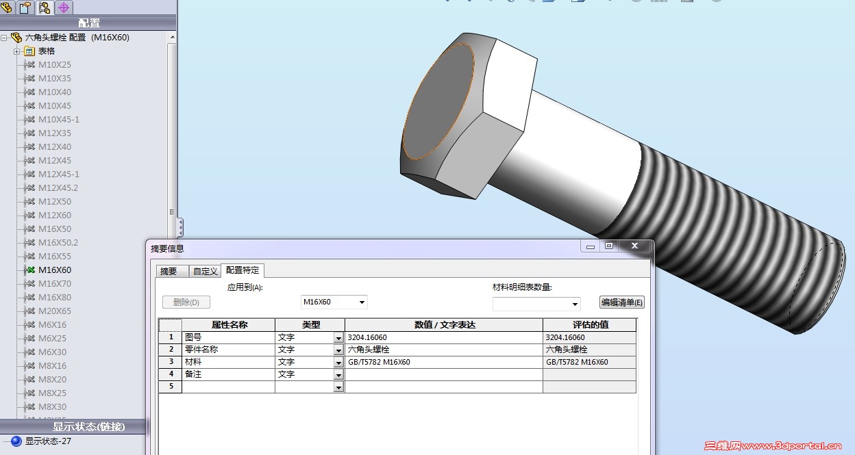

谢谢,再请教一个问题,如何让图中的这一行显示中文呢?配置里面显示的中文哈

不好意思,那个好像是软件自带的源文件,应该跟数据库有定义关联,能不能改我不清楚,你可以去试试。不过我一般不用toolbox的,因为以前sw以前的版本,哪怕是从toolbox调出来的同等类型同等规格的螺栓,单长度不同,在互换时也会提示配合错误,都要重新配合。现在的版本是否优化我就不清楚了。我习惯随便调用一个,然后把常用规格的参数用表格驱动了,备用,实际工作中需要什么规格与长度,或是全螺纹与否再列配置。这样既方便选用公司常用的规格,减少库存种类,同时又不会在不同规格不同长度的螺栓间互换时带来配合上的影响。个人认为这样还是挺实用的。

去SWBrowser.mdb里改成汉字

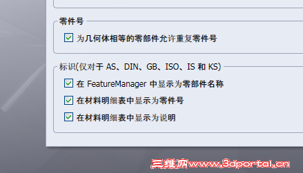

可能是那些零件,你以前用过,当时的标识没有三个全选,你试试删了以前的配置或是已经生成的文件,要是正常全是中文显示就对了
