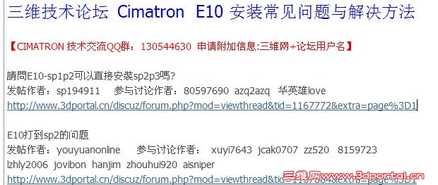

发表于 2012-9-8 10:45:18 | 显示全部楼层 来自: 中国浙江绍兴
发帖主题已经登记到《Cimatron 软件整理汇总》,感谢你们的分享与讨论5 P* a/ y1 Y- P$ z7 a# K6 `) L
登记地址:http://www.3dportal.cn/discuz/vi ... &extra=page%3D1
