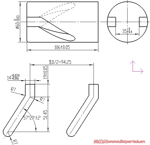

[求助] 求教轴上螺旋槽如何做
发表于 2012-9-4 16:58:20 | 显示全部楼层 |阅读模式 来自: 中国河北保定
本帖最后由 zhangkesso 于 2012-9-4 17:05 编辑 : t  p' D$ D% G' B- |
& j. T. v& a6 _, A& e6 _
6 }; S/ J9 Q% h7 \求教各位老大,这个轴上的螺旋槽如何画?
( ?' s: o6 A9 C) e3 L$ T- t! N% P注:槽底要求是平滑过渡,且到轴外圆的深度保持一致。

0 T  s7 i3 Y* u0 g- r用变截面扫描切削,用graph关系式控制槽型走向

这个精度要求高吗?

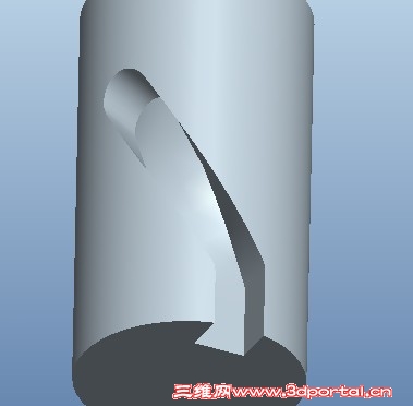

(用graph关系式控制槽型走向)能发个JPG看看不! x8 m  i4 j/ T9 O
这个我昨天做了一下效果不怎么好。变截面扫描切削是扫不了的。
