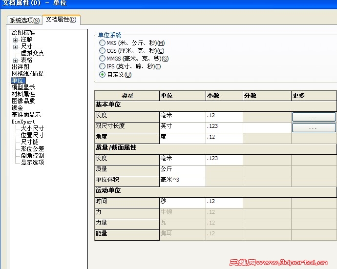

看不太明白,你的意思是CAD草图贴到SW零件文件的时候,原来公制的尺寸变成英制的吗,你新建一个草图去画的时候还是英制的吗?这个情况就是你文件属性单位是英制的 QQ截图20120906083012.jpg

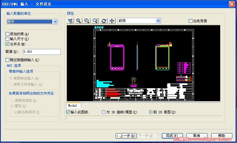

我在转换时,有图框是写毫米,而且原图是有标注的,公制,我再标注就成英制的,模型是对的

4 `' |- t7 n0 _不是有图框,是你读入时,转换的单位要选对毫米。

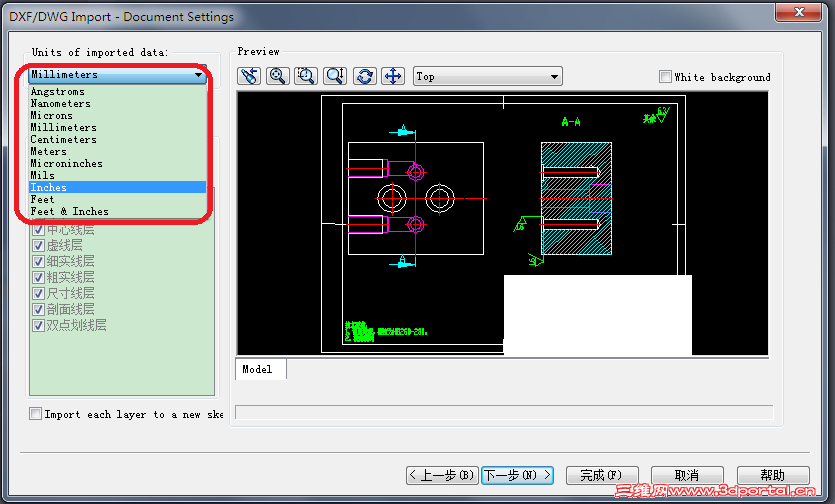

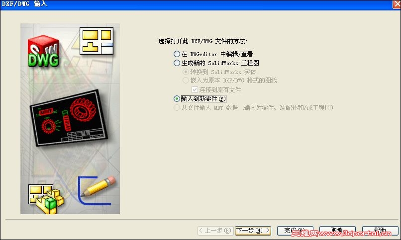

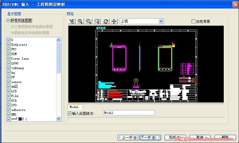

发表于 2012-9-10 13:16:44 | 显示全部楼层 来自: 中国广东深圳
是不是这样,SW打开DWG格式文件时,选择输入新零件,下一步,再点下一步,左上角有1个输入数据的单位,里面有好多的,根据需要选择

发表于 2012-9-10 15:16:34 | 显示全部楼层 来自: 中国辽宁盘锦
l231463xg1 发表于 2012-9-10 13:16 static/image/common/back.gif
9 s* z; j) g$ m7 q" R是不是这样,SW打开DWG格式文件时,选择输入新零件,下一步,再点下一步,左上角有1个输入数据的单位,里面 ...
1 s* s! _) B: D( S8 `7 {是的

发表于 2012-10-23 08:33:54 | 显示全部楼层 来自: 中国湖南长沙
直接改单位就可以了啊
