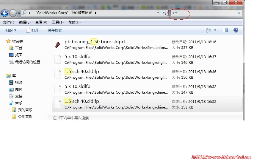

     新到一个公司上班要求用SW做管道, 求助一下论坛里面设有此类的标准件库的,能不能给我份,我没有用过管路,急切,SW自带的管道是英寸的,不会改,公司用的PVC都是GB,80x多少的整数,急切,版主帮帮忙

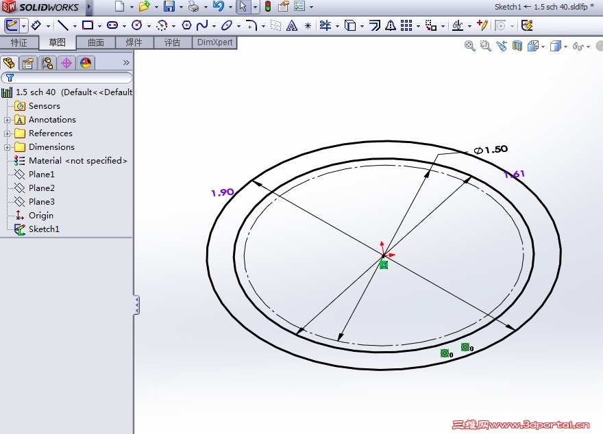

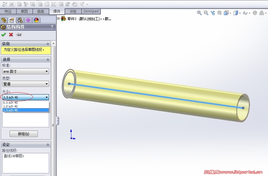

5 ?: O0 T6 ]. B8 L+ e自己找出SW焊件的(例:1.5 sch 40.sldlfp)文件位置,修改后另存规格就可以......
: y4 i9 {# W- f& i  q5 F
% M; K4 n& Y% H7 @) h 1.jpg 9 Z) E' ^5 ~+ G3 I7 q4 w7 [, Z
2.jpg . D( b% U) |8 i: z* y; f& k/ G7 h

9 e& n( K/ b8 Z" D# @8 U" L自己找出SW焊件的(例:1.5 sch 40.sldlfp)文件位置,修改后另存规格就可以......
) R4 K* {: s1 P6 ?8 D5 \" A, |$ y) a" Y真心 感谢!!!!继续研究中
