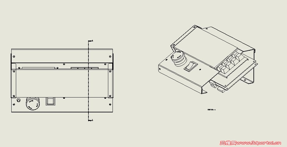

在用SWS做装配图中,有的零件的表达方式是不用刨切的,但是在给一个装配体; f" z/ p& t3 R& n2 o& v
做抛面图的时候是都刨切的,怎么能达到那种只刨切到部分零件的效果呢?- z. D, a, ~5 K  b

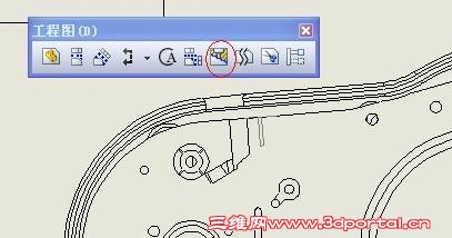

发表于 2012-9-5 08:57:57 | 显示全部楼层 来自: 中国天津
LZ 是找这个命令吗?

首先纠正下楼主的发音,是剖切。。为此我纳闷了很久。。下面解决问题。。楼主想要在装配图中只剖切一根零件,其余还是能看到外形。对此,我的 做法是在装配图中直接用装配体特征里面的拉伸切除命令。然后在特征范围里面去掉自动选择,选择要拉伸切除的面就行。。。然后在工程图中打上剖面线。不知道是不是楼主想要的。。

6 n  H. W7 |* {( n什意思?贴个图吧!
) J6 \: a* j9 i  z; H就像上图中的齿轮我不想剖) w. g6 q9 A. Y# R( b  R# o
像做成没有被剖到得那种

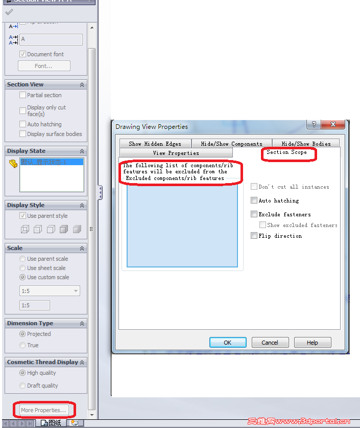

选中一个视图后,右键“properties”! w7 d9 I6 t! A( f; K
弹出如下图片,选择即可

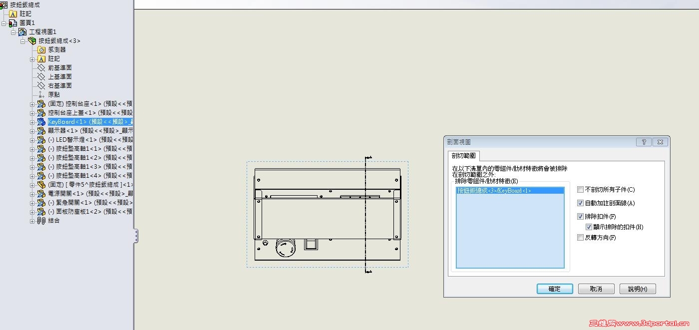

发表于 2012-9-7 17:22:02 | 显示全部楼层 来自: 中国台湾

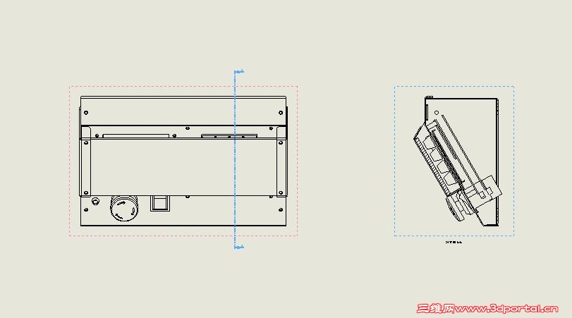

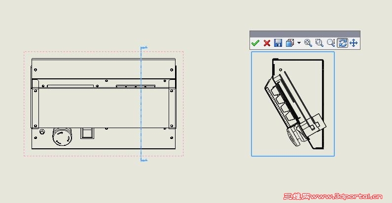

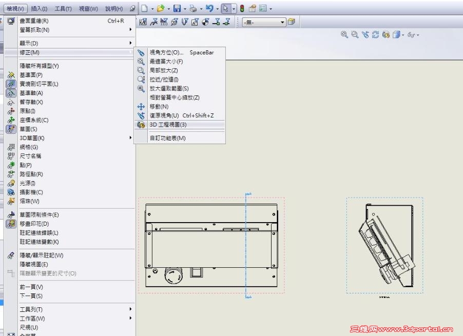

此種部分剖視圖製作方式如下' r" b3 D1 M2 y3 ^  H- w
1-建立剖切線
5 H3 d! `7 H8 a9 S! u% s2-旁邊的框框內有可以排除的零件
/ y& {% M: v3 s7 ~1 d) l! r( Z$ i   在這邊範例為 我只剖板金內部鍵盤不剖,所以我在旁邊樹狀區點選了KEYBORD 零件
2 x1 k; a" ~; x1 V3-跳出剖視圖後.選檢視 修正 3D 工程視圖
: F/ F$ z" C+ Z4-出現框選 可任意旋轉調整適當角度後 打勾6 |. K4 V5 x3 R( f, \6 N1 A
5-得到所要的,剖了板金,內部電子元件沒剖切
, [+ d  s7 R1 U- {; D7 D5 Z
( L8 F9 `* U: a/ ]$ H, f5 d可參考我另一帖回復0 L5 U; e5 m3 ]9 T0 D
http://www.3dportal.cn/discuz/forum.php?mod=viewthread&tid=1164686&page=1#pid6371053& n: I0 j3 p  m: W, f- s0 E
: f8 Z" |' |: x: X2 X" @; N: U$ h
以上
* u$ H" m; |8 ?; v. ?

发表于 2012-9-9 07:54:28 | 显示全部楼层 来自: 中国陕西西安
剖面时,把不用剖的零件选中,这样在剖视图中就是完整的。例如标准件时,这样使用会更好一些。
发表于 2012-9-9 09:57:54 | 显示全部楼层 来自: 中国陕西西安
做剖面的时候选择“不包括扣件”,貌似更方便
发表于 2012-9-10 11:07:59 | 显示全部楼层 来自: 中国陕西西安
只需要排除不想切的零件就行了,在视图属性里有
