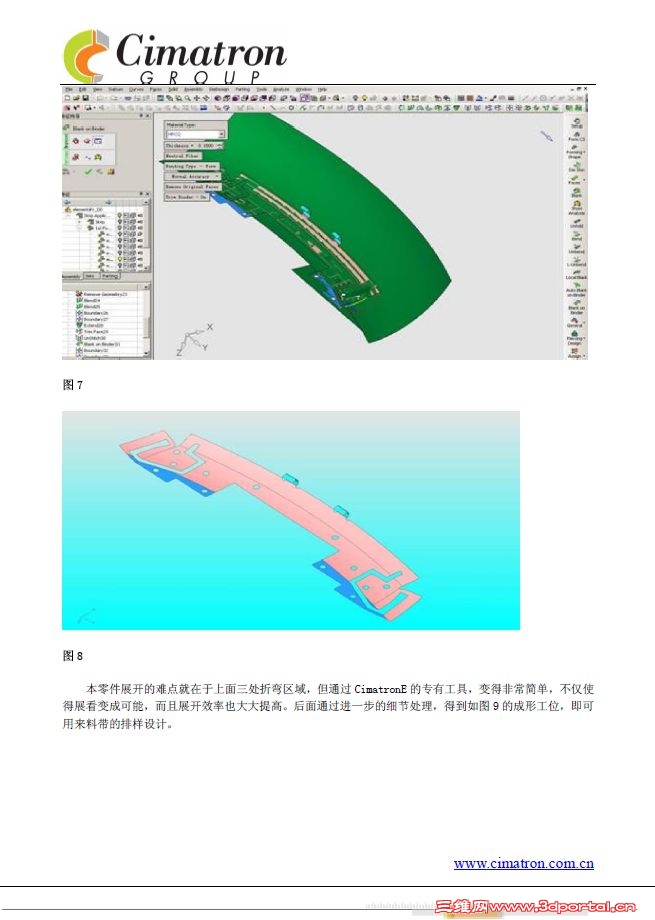

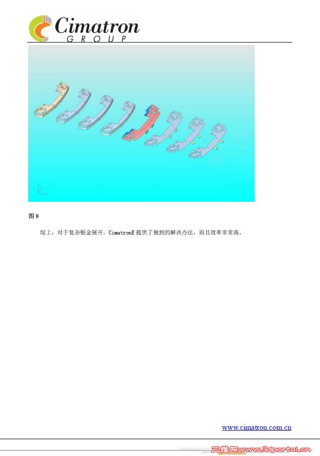

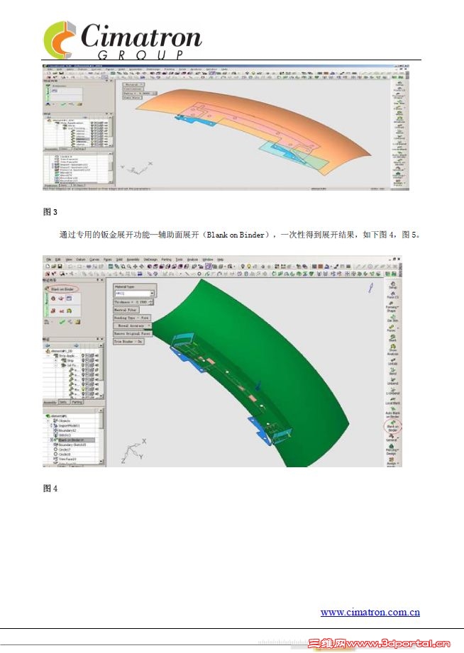

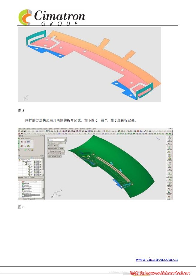

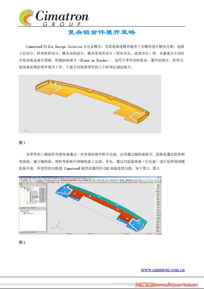

[模具设计] CimatronE复杂钣金件展开策略
