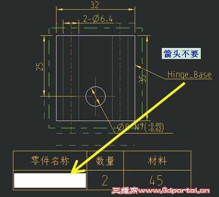

[求助] creo中工程图,如何在表格中提取Bom表参数
发表于 2012-9-5 21:47:03 | 显示全部楼层 |阅读模式 来自: 中国福建福州
因为一张零件图里有好几个零部件,我想插入表格后,根据BOM表,另外插入一个表格
  c: S) o& c- ^" @里面自动显示模型的名称,数量,材料,目前我只能用注释提取模型参数,却提取不到BOM参数,可是有箭头,用的是Att mdl属性参数
% D0 B* ~6 e/ \& d8 Y要对着Bom表对编号... 草绘里倒是有一项与视图相关 可是表格就没有2 C! R3 e6 Y% |9 f! `! F6 t

1.图示的表格不是重复区域 就是设成重复区域也要设置模型,再提取参数
1 a5 h% M' N2 `其实我想要的是提取零件所在BOM的信息,可能是我没表达清楚

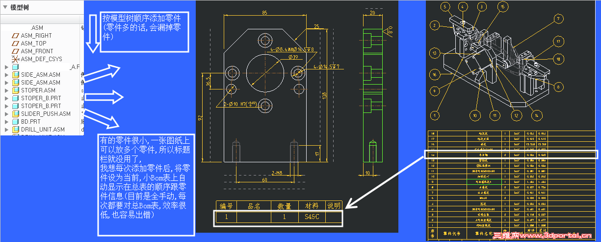

 楼主| 发表于 2012-9-7 08:59:22 | 显示全部楼层 来自: 中国福建福州
相当于是当前零件在BOM表查询的子表

8 I* q$ J- B% c' V& [还是不太明白你的意思。是不是在一张工程图里话多个零件的工程图,而每个工程图要配一个BOM来显示名称、数量、材料等性息?因为每个模型有序号的,看看这样行不行:添加模型、添加第一个BOM; 再添加第二个模型、添加第二个BOM; .... 依此进行,看看BOM表你要的模型名称。不行的话在编辑名称参数后的模型顺序号。

主要还是零件编号 其它的参数应该将零件设为当前零件就好办了

0 l( V8 B% n; m! U. ^: G设一个参数行不行?就是零件BOM里的序号等于装配图BOM该零件的序号或图号。为了防止混淆,这个总表中的备选参数最好用图号,因为名称有相同的,球标序号也可能有变化。

& z4 h- f, A4 t, X! V# y另外你在1楼说箭头不要这个将dlt文件里的箭头形式设置成no就行,但会影响其它需要箭头的地方。
