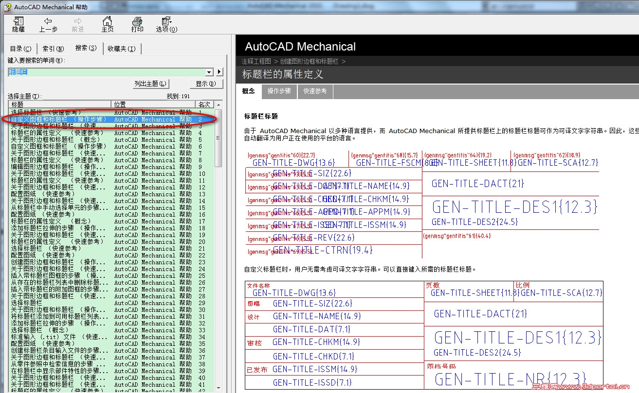

一直是自己画的图框和明细表,觉得放着机械版的自动生成图框和明细表功能不用很对不起欧特克,哪位仁兄能分享个cad mechanical的明细表和图框的教程的,最好是能制作模版的,小弟感激涕零。

CADM的帮助已经很详细了。你也可以到AUTODESK的AU去下个视频教程。文件很大,要专用播放器(AU上有),就不上传了。  AU网址:http://au.autodesk.com.cn/IndexAction.do8 {- Y0 f! b6 d- `/ Z1 T2 e

6 x0 B+ A4 |  K  F  K3 o谢谢指点,不过搞了半天,只把图框搞出来,标题栏一直搞不定,那些文字怎么设置字体、大小、提示,一直搞不明白。

看来楼主是被那些洋文吓到了,其实很简单,标题栏属性除了比例要用它带的,其他你就用汉字设置吧

( f. |( X3 E' g8 q洋文倒不是问题,问题是那个确实不懂,可能是对属性不了解。不过现在是解决了。。就是插入标题栏的时候老是要我选择字体,我都设成仿宋的了,怎么会不能识别呢。
