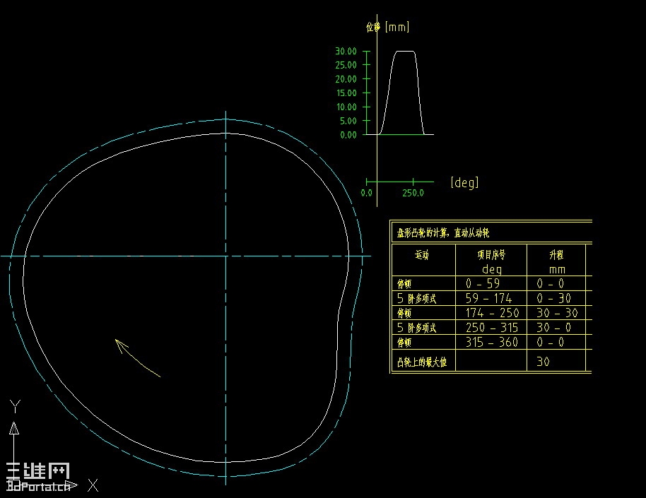

[求助] 怎么画凸轮啊,内部有参数
发表于 2006-6-15 13:49:55 | 显示全部楼层 |阅读模式 来自: 中国上海
0--59度,凸轮半径为44不变。0 y7 Y/ k/ C" @' F+ C" z. b* I5 R. @
59--174度,半径逐渐由44增至74。  p2 r# E& y  a& o, h
174--250度,半径保持74不变。
- f0 Y" \3 M9 q5 T- I250--315度,半径由74渐渐变成44。
$ E: t: X: D0 f  g+ X* U+ H# E315--360度,保持44不变。
8 r) N; c! c. ]# c9 l4 U7 R' [; Q8 t; A& [# G/ y; d2 b. g9 F
这个凸轮的曲线我不会画,望各位老师不吝赐教,学生在此谢过!!!!
发表于 2006-7-28 17:02:21 | 显示全部楼层 来自: 中国江苏徐州
AUTO CAD 里面有啊,只要输入各个参数就行啦
发表于 2006-9-7 08:10:49 | 显示全部楼层 来自: 中国上海
你这凸轮要看什么线形的,比如阿基米德、渐开线。在网上下个CAXA线切割XP程序就什么都解决了。
发表于 2006-9-7 16:22:22 | 显示全部楼层 来自: 中国江苏无锡
试着做了一个,看看。
