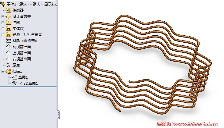

有興趣者試試...+ P% F1 r: K0 A, |$ D% x: h. z) l: c

这顶多算是异形弹簧,波形弹簧不是这样的。

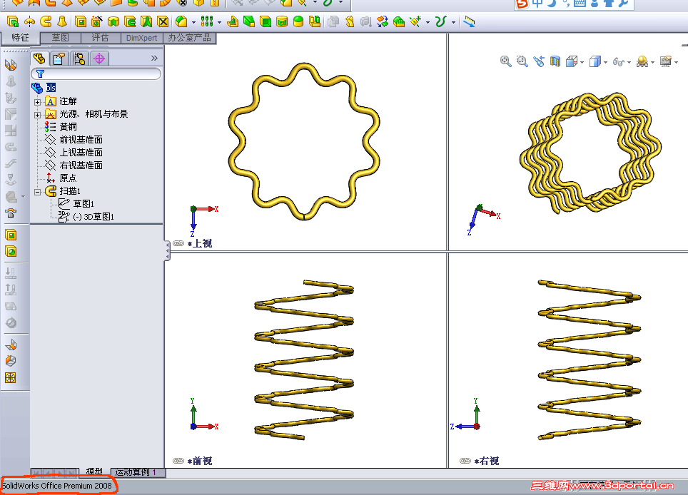

不老叔,08版没有公式驱动曲线,俺还是用08版做个不尖的。

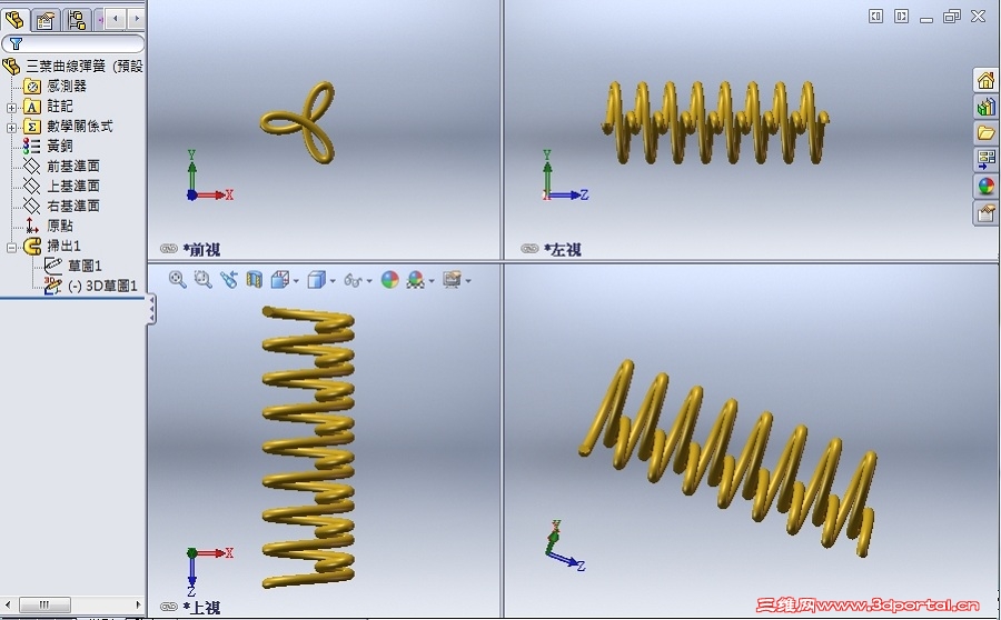

 楼主| 发表于 2012-9-8 20:05:07 | 显示全部楼层 来自: 中国浙江嘉兴
123456bbs999 发表于 2012-9-8 17:20 static/image/common/back.gif
7 O6 m  o, o* J8 s2 `" x用的是曲线宏吗,要不然该有过渡步奏吧。
4 n( P) a% R; S" g/ E. }, o5 h

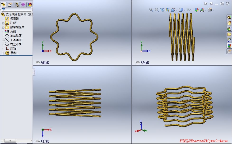

3D草圖之數學關係式曲線公式如下:
5 z0 V$ @. x- d+ V7 p( h螺紋節圓半徑30,波高8 ( ?) l( A# ]- s1 H) R
Xt=(30+4*cos(t*8))*cos(t)
8 d$ X& A; w% j7 AYt=(30+4*cos(t*8))*sin(t)$ g/ q- L1 x, B5 k
Zt=3*t/pi [ 螺距6 ]6 c# k3 j1 m, B  B, }  b/ h  M
t1=0$ k, l7 u( h6 f7 s7 v8 a% [9 D3 Y  |
t2=12*pi [ 轉圈6 ]7 T" t) l, e: K8 |- _4 {
& y1 X' d5 o" a7 W
另非常期望mygc 大能奉献原始檔,讓我們學習...

发表于 2012-9-8 22:14:46 | 显示全部楼层 来自: 中国江苏苏州
ryouss 发表于 2012-9-8 20:05 static/image/common/back.gif
$ X4 h$ _4 C# G9 ~' O4 T3D草圖之數學關係式曲線公式如下:: K" B5 _9 O6 x* z1 [0 r
螺紋節圓半徑30,波高8 1 x4 c- p: t9 f
7 Q+ x' ?' }  q$ i% t) i
拙劣的做法08版。8 x. l, L: B' M+ c" ?/ t

5 \" C9 ~4 u9 }5 R1 @  I$ V謝謝mygc 大釋出原始檔,也很欽佩你得作法,又讓我學一招了...
0 ^8 b9 @0 t2 I& x* f# R% Q$ {0 l  Q數學關係式原始檔(2012版)如下作參考.
9 M7 ?  |2 p( z2 h/ ?2 f" w% { 波形彈簧 數學式.rar (2.48 MB, 下载次数: 77)

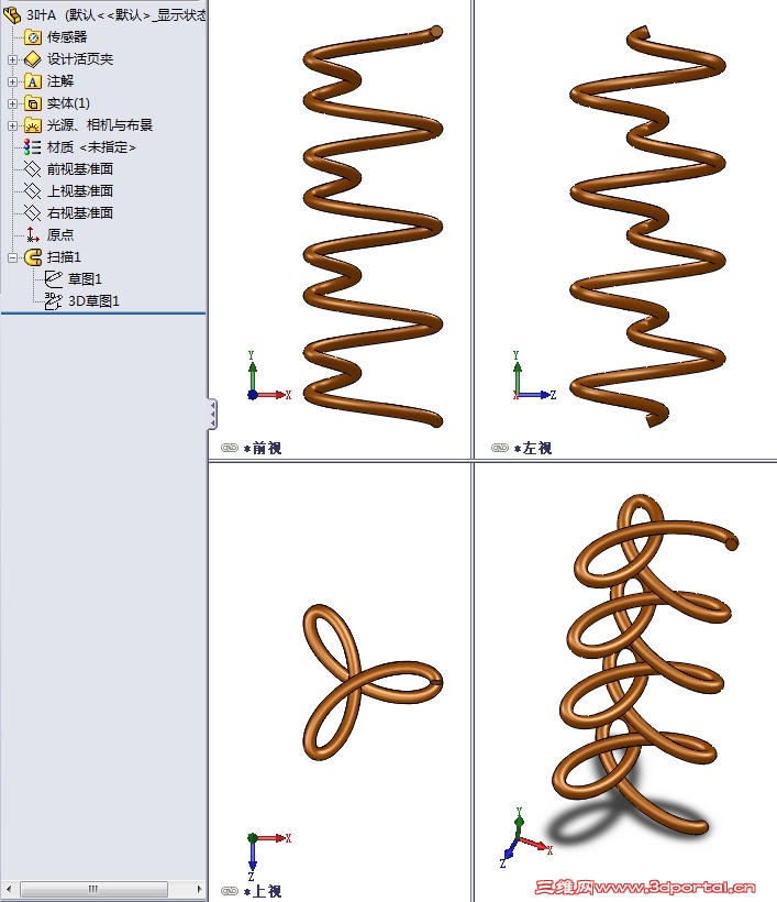

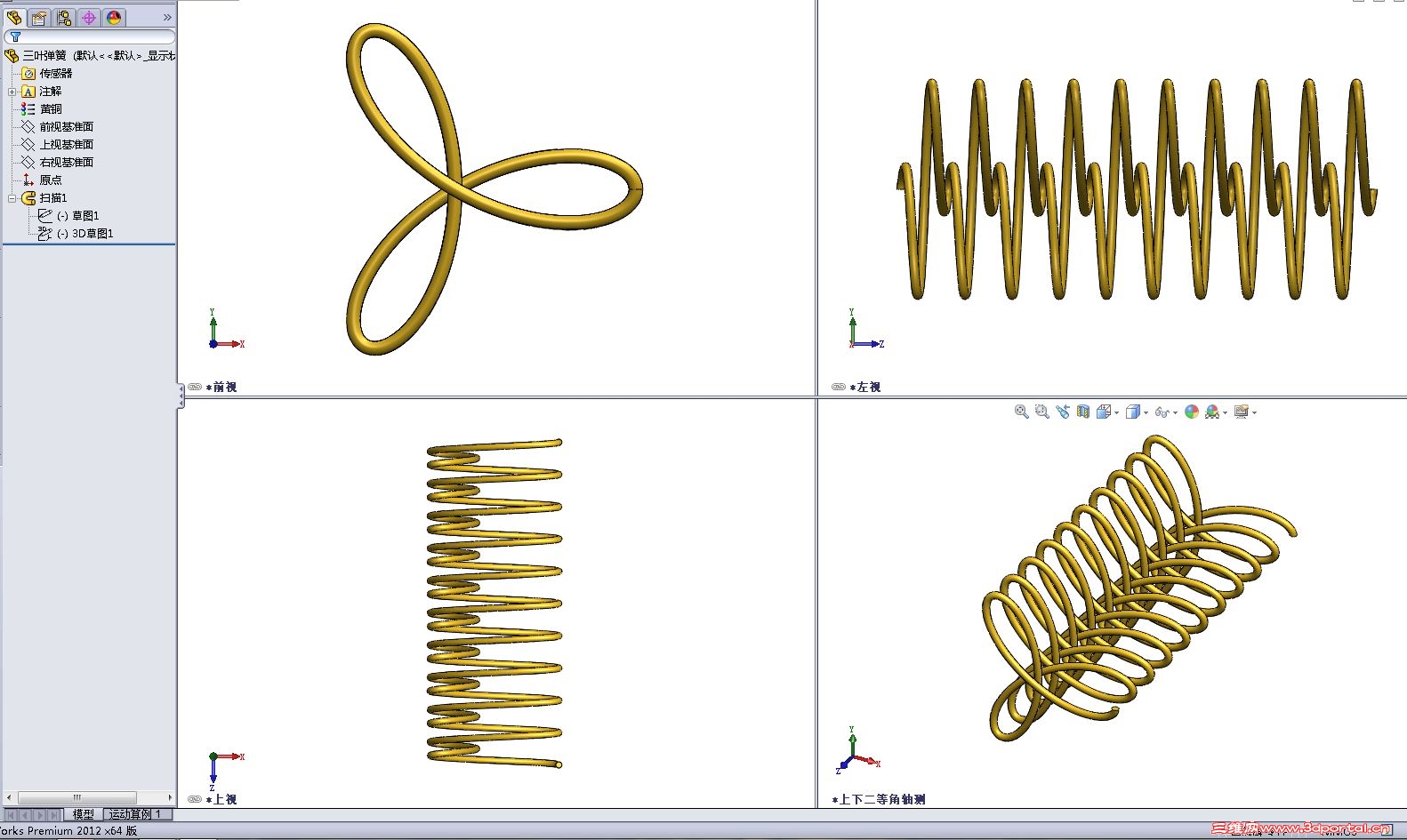

* Q8 ^; p5 Y- x再来个3叶弹簧有兴趣的可以试试。5 ^% n4 |. d1 h+ @' k+ A$ |& [/ n" v
- l; G9 n, Q, x( ?- q- b 3叶A.jpg 2 |$ W8 M& H! G8 P: T- E
7 b3 y# z. R2 s
 楼主| 发表于 2012-9-9 17:33:57 | 显示全部楼层 来自: 中国浙江嘉兴
w_hs1 发表于 2012-9-9 06:53 static/image/common/back.gif
, ]9 C; H, q9 p# z6 w. O我前面的做法与楼主一样,只是具体参数上不完全相同,所以模型就不上传了。: o' l* c& Y+ X2 D3 z% g
* _9 k+ W/ P8 M* c, Z: N- J5 C0 Q再来个3叶弹簧有兴趣的可以 ...
6 ~8 u) s4 _5 S" }8 m
不老叔出招,腦細胞不知又要損耗多少啦!

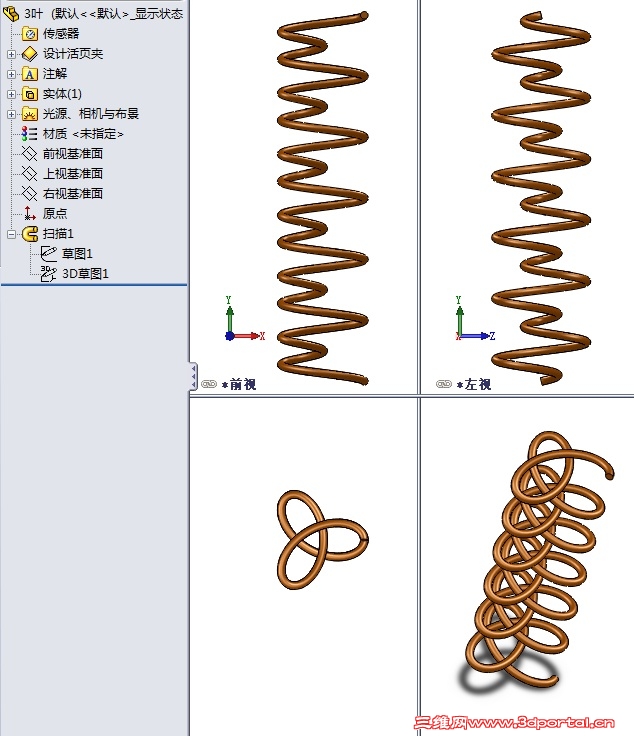

发表于 2012-9-10 11:50:30 | 显示全部楼层 来自: 中国江苏苏州
本帖最后由 mygc 于 2012-9-10 16:12 编辑 # K, B& `; F- u7 Y
; X# ~/ G, h5 m2 E; i* E+ Y我前面的做法与楼主一样,只是具体参数上不完全相同,所以模型就不上传了。* Z3 ?: G# k2 M/ B) [6 E  Z
0 H6 E1 x7 r* s. h& |1 \
再来个3叶弹簧有兴趣的可以 ...
7 L" e0 e' n2 e& {) I) X向不老叔学习!
4 P* U; H0 Z- D! |0 | ; H! F: J& z1 g* ?, h
3 n6 v# \8 i% o7 w) a( [
7 Q  T% l# ?* @; ?* _

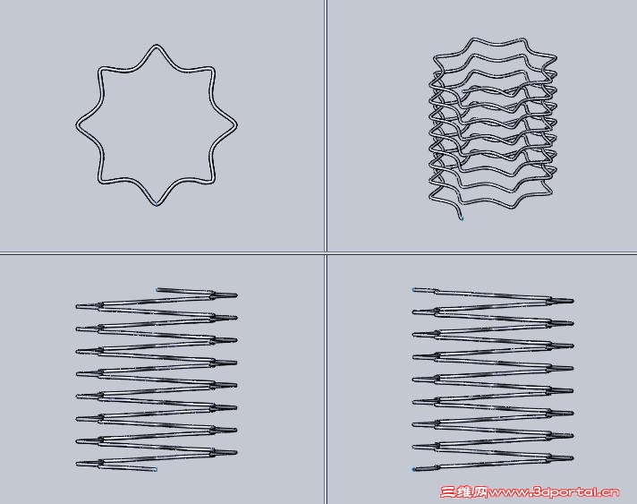

應用數學關係式又一例...

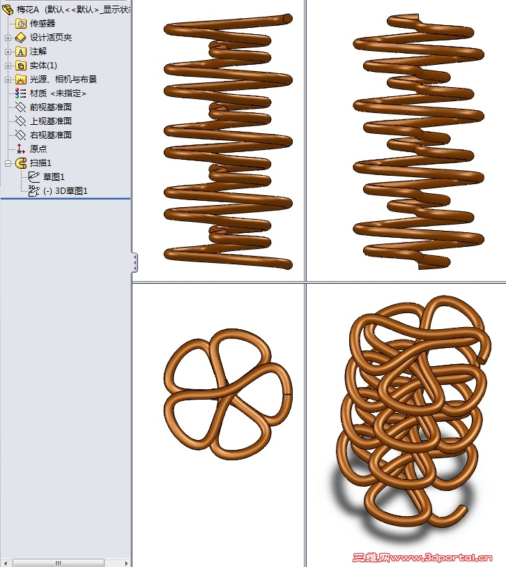

发表于 2012-9-11 09:59:25 | 显示全部楼层 来自: 中国上海
( D/ r) M- B5 Y) r

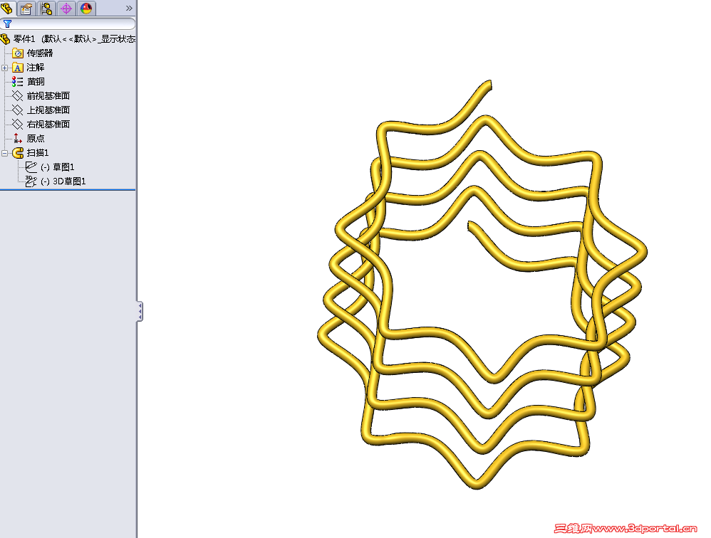

5 O8 i- O# e' x1 ~2 v再来个梅花& U, t2 Y( n9 m- i$ u4 O$ Y& g0 @

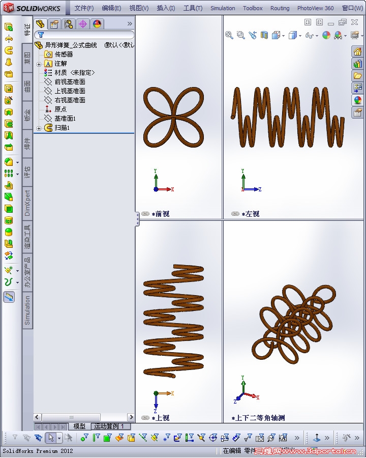

发表于 2012-9-11 10:15:38 | 显示全部楼层 来自: 中国四川攀枝花
呵呵,又学习了新方法!( X* _9 _# L5 G' i1 k
我来个四瓣的:" [, W* X) W5 n% j& b$ i' X* d
