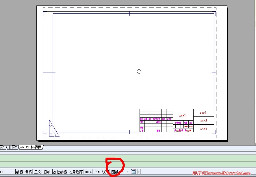

在布局里(不是模型),将图放大到看不见标题栏和图框,在双击图纸,怎么放大也看不到标题栏,保存。第二天研究了一天,还无法看见图框。

我觉得在布局中出图通常的作法是布局里放置图框和标题栏,再在图框里放置视图。而不是在模型空间将图框与图形放一起,再用一个视口放置在布局里。( A( `) m5 D/ F) x% I/ b6 G3 [
你现在的情况,建议在布局中激活视口,命令行输入z,回车后输入 1xp,回车。试试。(若不是最佳效果,用不同数字后跟xp试试)

图框没有删,怎样显示?这是附近

这个图是因为你在布局视图里转换到模型状态了。你可以点  状态栏上的,,“图纸”按钮。或可用快捷命令“ms”,及“ps”进行切换。

发表于 2012-9-11 13:55:49 | 显示全部楼层 来自: 中国重庆
点一下模型就行了
