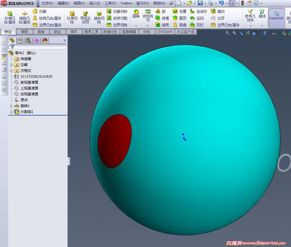

如图,将球面用分割线分割后,但是我发现分割后不能染上不同的颜色,如果想染上不同颜色该怎么办

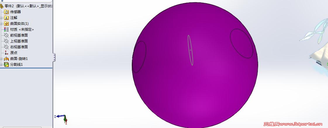

发表于 2012-9-7 08:37:24 | 显示全部楼层 来自: 中国辽宁盘锦
颜色过滤器的选择,选择面

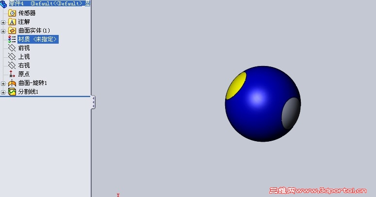

发表于 2012-9-7 09:32:21 | 显示全部楼层 来自: 日本
先点击分割后的区域面,再点击颜色,选颜色

发表于 2012-9-11 14:11:15 | 显示全部楼层 来自: 中国山东济南
选择面就可以
