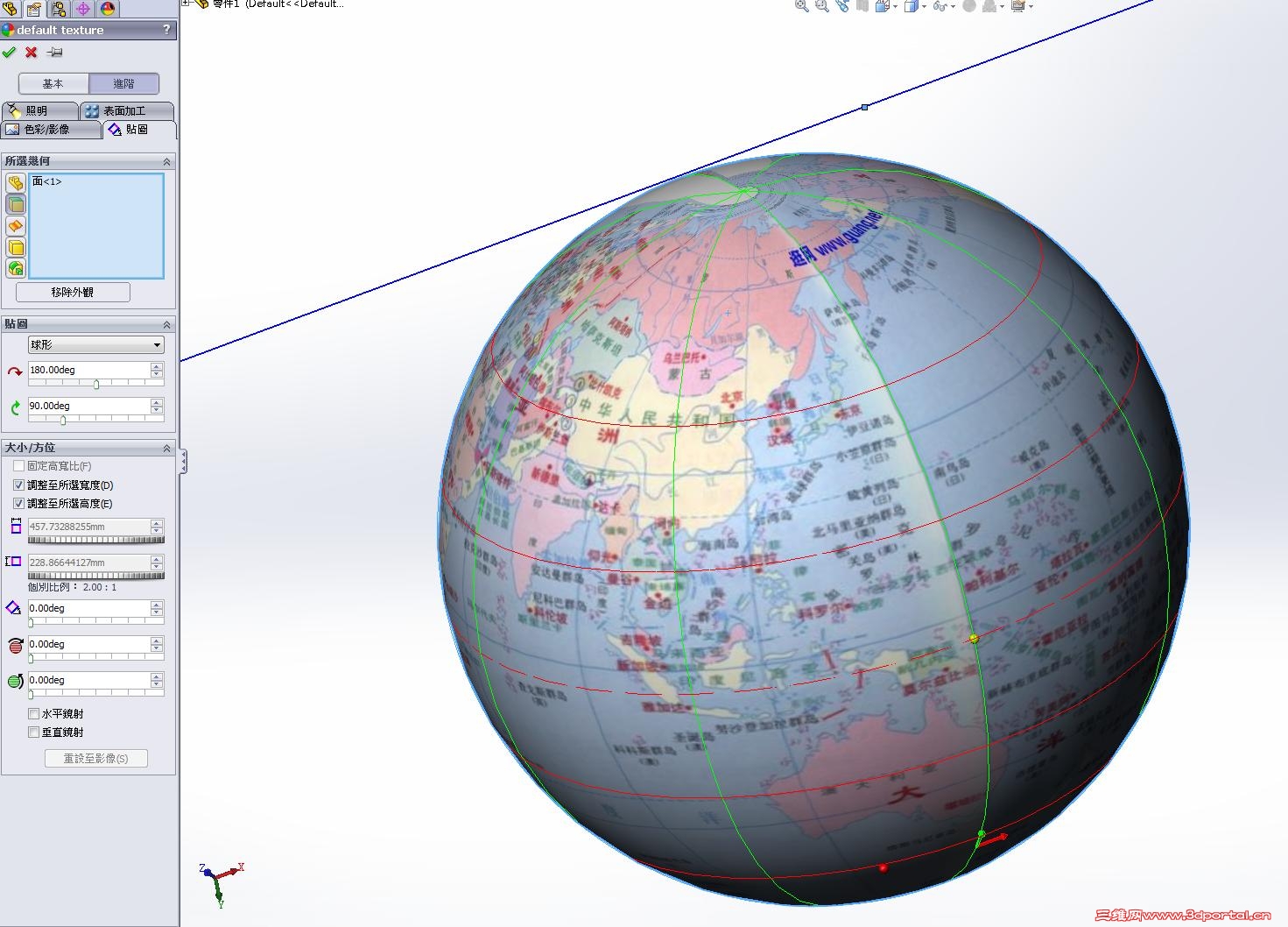

发表于 2012-9-7 21:37:34 | 显示全部楼层 来自: 中国四川乐山
最简单的办法,画个球,找一张地图鱼片,包裹贴图即可……

发表于 2012-10-19 18:09:11 | 显示全部楼层 来自: 中国台湾
先畫一個球體,/ r2 o4 S! e, i8 m
然後上網找張地圖
& T1 `" N7 B+ c( S  v/ k隨手在網上找了一張世界地圖(要球形展開那種)這邊我找的不是很好貼得有點裂縫+ Y5 n/ x# f/ Q6 _
然後點球體的面,選色彩,貼圖 然後下列兩個長寬比例打勾既可
  F, j; j" V: G上傳檔案給你參考
零件1.rar
204.81 KB, 下载次数: 29
