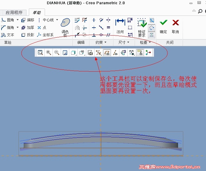

& M$ P- h7 c2 V: w( e6 ECreo 2.0中绘图区域的工具档可以定制保存么?如下图所示,& q9 o+ y* \) Q8 ?7 V

可以定制保存,不仅圈里面的可以,上面的工具都可以定制新增保存
* c( x4 O/ c9 K4 y1 E1 R- H保存定制:  文件—选项—窗口设置—导出窗口设置    导出文件到你的起始目录& U, x: B7 f0 ]9 I) |& M# d/ ^

谢谢!搞定了,定制了!
