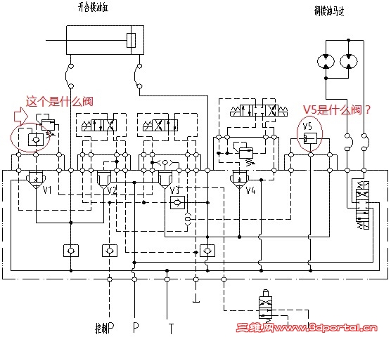

图片是780吨注塑机开合模液压原理图,是旧的机器,现在在维修,请教图中红圈中两个液压符号分别代表什么阀?谢谢!
发表于 2012-9-8 11:20:11 | 显示全部楼层 来自: 中国山东德州
左边这个是液控单向阀
发表于 2012-9-9 14:23:34 | 显示全部楼层 来自: 中国广东惠州
液控单向阀,梭阀
发表于 2012-9-9 19:57:48 | 显示全部楼层 来自: 中国江苏南通
不是液控单向阀啊 !
发表于 2012-9-12 22:45:06 | 显示全部楼层 来自: 中国江苏泰州
上控式液控单向阀(特殊液控单向阀)
发表于 2013-1-26 10:10:32 | 显示全部楼层 来自: 中国浙江杭州
上控式液控单向阀(特殊液控单向阀)* M  {3 l+ h: b8 \- e! Q
V5为带行程控制的插装阀(慢速开模用)
发表于 2013-6-5 19:23:15 | 显示全部楼层 来自: 中国广东广州
这种阀跟普通的液控单向阀是相反的功能的
