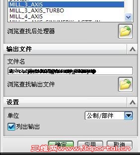

发表于 2013-2-21 14:24:40 | 显示全部楼层 来自: 中国山东青岛
后处理时直接选公制4 ~# ^; S4 i+ k0 Y
& y6 ?0 ~& @0 u5 F9 t) Z
6 _$ _- @' y% \! P) Y  v0 e% @

发表于 2013-5-23 21:22:07 来自手机 | 显示全部楼层 来自: 中国天津
试试好不,这样就可以把系统自带的都改了
