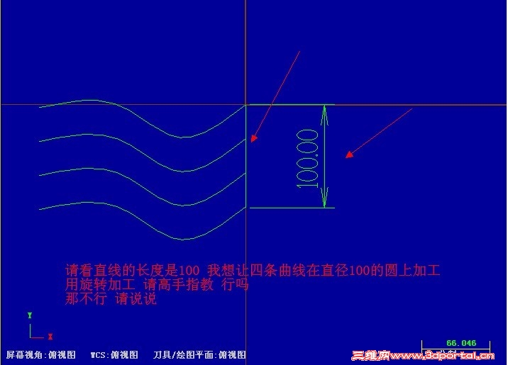

; V) C6 t. b- Y4 l% N+ {, cMC四轴展开加工 如何弄啊 请高手指教/ v* V. t( ~6 o# T; W8 o
尤其是图形和旋转直径的关系
/ V: P4 I3 }6 |' P2 O2 g  |4 C6 Q是不是旋转直径等于所选图形直径

我就是用轴替换 0 j  k' i* O- {1 ~8 o
可是旋转直径和如何让几条直线均分

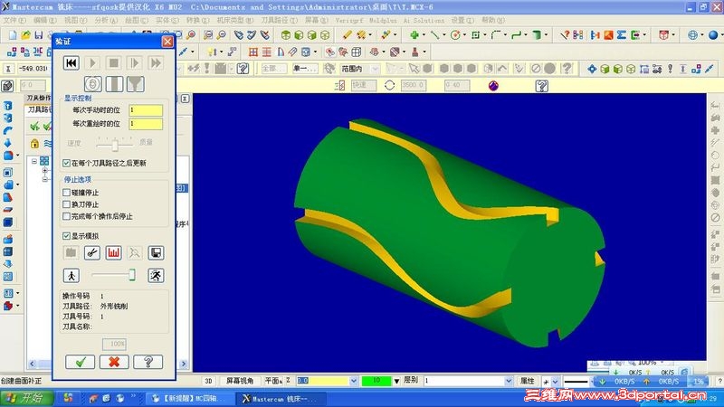

发表于 2012-9-9 10:45:44 | 显示全部楼层 来自: 中国浙江衢州
你看看是不是这样

 楼主| 发表于 2012-9-9 15:39:51 | 显示全部楼层 来自: 中国天津
philipchen 发表于 2012-9-9 10:45 static/image/common/back.gif+ u# U: C: x& k& l9 n  ]) i, t( B
你看看是不是这样
% C# r: n/ H7 _. Y# d% r  Y: F8 Z. g0 c谢谢师傅 我明白了 呵呵
2 ?9 }' B; O# Y4 {原来是多一个分段 还有就是长度是圆周长

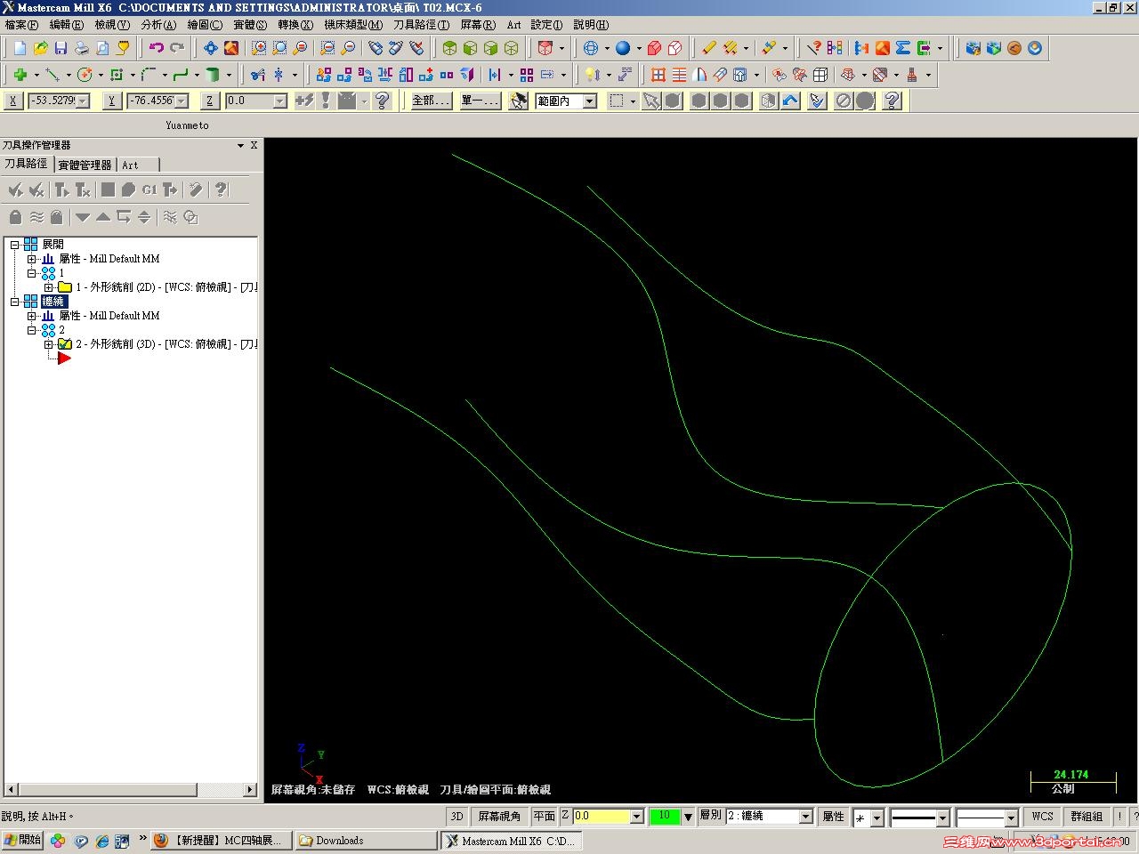

发表于 2012-9-10 10:03:36 | 显示全部楼层 来自: 中国台湾
來點不一樣的((纏繞))
T02.rar
52.98 KB, 下载次数: 85
X6檔
路过不买 + 2 应助
发表于 2012-10-19 21:32:36 | 显示全部楼层 来自: 中国台湾
sorry~小第看不出來纏繞跟第一種方法差別在那裡?
/ a5 T/ }2 z) S$ U除了選平面的線.一個選圓上的線...
( |" ^- W4 p, V* |: _; ^2 f其他差別在那呢?
8 Q9 }3 Y9 a: k! R" O5 E& e, w有人可以教一下嗎@@
5 Y0 ?# f' Y  Z6 C$ J感恩~
