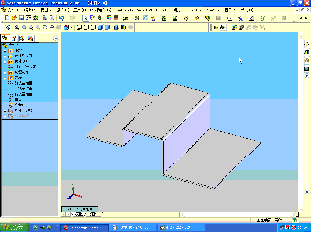

画好一个钣金件后,想在上面插入冲孔,可是就是不行。出现
1 l4 g5 Q2 o1 x; E! v' r8 dhttp://ldy188.bokee.com/photo/view.fcgi?id=1605122&mode=3: \8 j: o# f, [% @4 f1 }7 v" v
6 [0 O8 f& E9 S: r$ b' O
就是插入的冲孔工具不是钣金形式,而是零件格式,不知道是怎么情况???
$ q; a7 ?2 g3 h. D% q! h别人做的是这个图
4 ?! X3 L2 |, ]# shttp://ldy188.bokee.com/photo/view.fcgi?id=1605123&mode=3

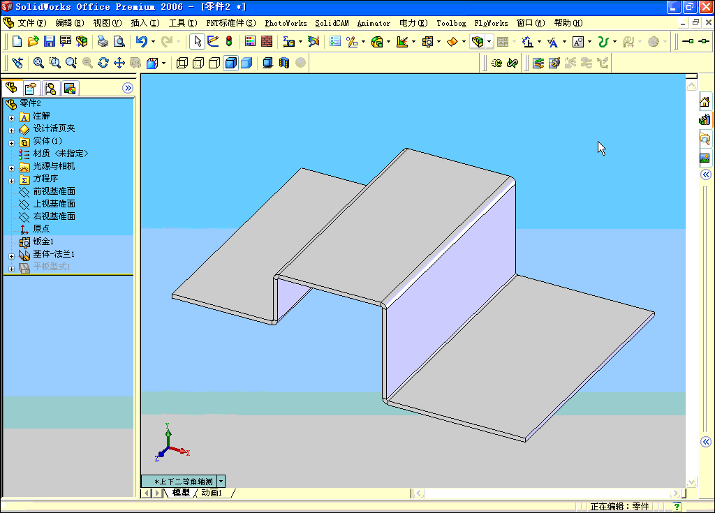

你的做法是不正确的,在钣金里插入冲孔及其它一些例如“库特征”的一些特征是不同于插入“零件”的。请看你错在哪里.
发表于 2006-6-15 20:35:24 | 显示全部楼层 来自: 中国广东东莞
正确的做法应该如下图所示,要从“设计库”中拖入零件中.
tianma_liu + 5 鼓励回复!
发表于 2006-6-15 20:43:05 | 显示全部楼层 来自: 中国广东东莞
举一反三,在其它零件中插入诸如此例的“库特征”均是如此.

我就是按第二种方法做的,可是出现了第一种结果,请高手赐教!!!!!下面是我操作的视频,请看看。谢谢大家了。

伙计,你要把它拖拽到钣金一个面上,拖拽到空白的位置,SW当然不知道怎么做了,只有建议你,打开一个新零件了

用form文件下的就对了,这是成形工具

" z/ ~( i! [$ u" Z# f好像是的,必须是成形工具才行,form就是成形工具文件夹
 楼主| 发表于 2006-6-17 10:19:19 | 显示全部楼层 来自: 中国河北沧州
已经搞定了,我又从新安装一遍

: Q; |; n: B2 ?点击“设计库”右键单击“Design Library”,勾选“成形工具文件夹”即可。
