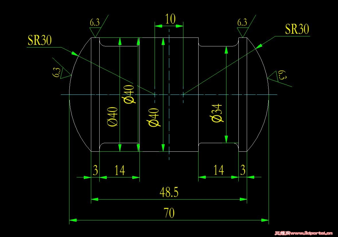

" ?" u- ^" J. `我现在有个直径为40mm的棒料,材料为40Cr,长度为70mm,需要在棒料两段加工半径为SR30的球头。硬度要求HRC45~50
; L, G8 ^: X" j  o请教一下加工工艺,还有改图的尺寸标准是否合理?(设计基准与工艺基准是否统一)。麻烦各位指点一下!
发表于 2012-9-8 12:25:48 | 显示全部楼层 来自: 中国湖南岳阳
这个要求不高啊,外径用细实线连接,φ40只标一处就够了。5 k9 k4 B+ d8 Z  V+ A
两端球头可以车加工后再淬火(或整体淬火),再砂光一下。

发表于 2012-9-8 12:50:56 | 显示全部楼层 来自: 中国上海
用40的棒材估计不行,要用45的好一点,外表面有要求粗糙度,没有公差?这个工件有硬度要求说明还是有摩擦或者受力的,真没公差要求的话先车再热处理就好了

' Z3 Z( a4 w+ {现在有数控车床,车球头简单。粗糙度也没问题。可以按照2楼的工艺:先车再淬火。也可以先半精车、淬火、再精车球形。, l" ?% B4 z3 J# x$ u. x; L
如果没有数控车床,可以把车床的刀架改一下,让他可以旋转进刀。批量大的话可以用筒形车刀加工球形,这在数控出现之前是车球体的常用办法。这要依据单位的加工能力而定。

哦,对了,更改设计基准是可以的,但是最重要保证设计要求的尺寸就可以了

尺寸不大,要求也不高,可在普通车床加工,先手赶粗车,再用样板刀靠成球面,最后进行热热处理即可。

尺寸标注有2个尺寸多余。! f2 d8 L' l! E3 M# V% {
图纸没标公差。

我在奇怪:有70、SR30为什么还要标48.5,且这个尺寸错得太离谱
