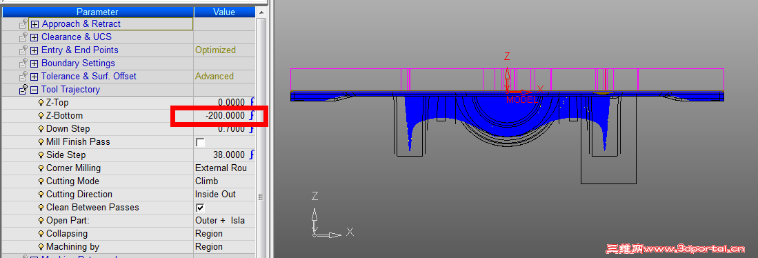

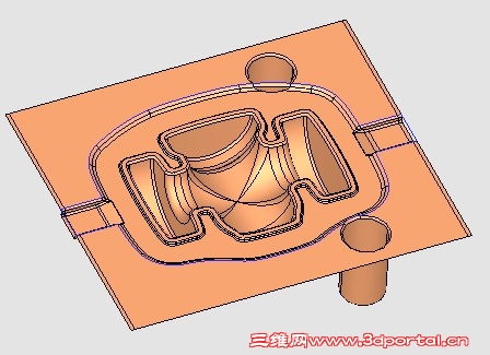

发表于 2012-9-8 14:26:23 | 显示全部楼层 |阅读模式 来自: 中国江西景德镇
) S8 ~! S% Z4 C1 v. P* j: t4 o2 G0 P- @- z5 C( ~8 _. ]- d
补丁也打.了关闭开了N次了,就是算不出来刀路

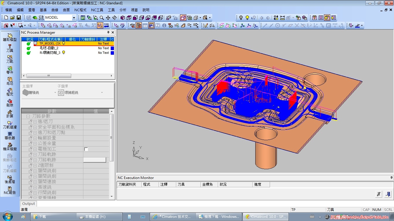

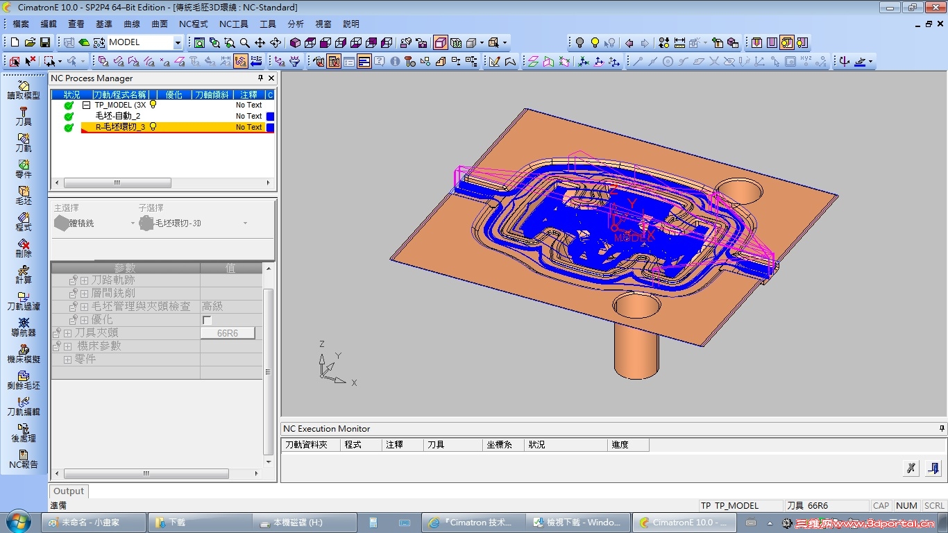

版本:E10 sp2p45 p7 `* {5 J1 h; Y
說真的我照你原本檔案無更改傳統3D環繞也算不出來!!改用新策略及傳統3D毛胚可以計算!!傳個檔案跟各位交流一下因為我也是E版的新手

很多时候你用老功能开粗,无法计算的图形,要吗用新功能开粗,要吗用UG或者用PRE转换一下,就可以计算了!

看了下楼主你是不是自己把深度给限制死了呢?我在没有改动你任何参数下(只改了Z值图上标了)就直接算出来了啊。真心无解啊。
密密麻麻 + 3 参与应助!
 楼主| 发表于 2012-9-10 13:31:18 | 显示全部楼层 来自: 中国江西景德镇
zhengjunqing 发表于 2012-9-10 10:50 static/image/common/back.gif
! D/ s+ ]+ [2 J看了下楼主你是不是自己把深度给限制死了呢?我在没有改动你任何参数下(只改了Z值图上标了)就直接算出来了 ...
, [0 t, b* X6 D6 W. o( |7 _我刚开始是给的Z-值很大的没算出来我就给-50了也算不出,因为我上块差不多的模也是分了两个刀路才算出来的,所以这块也就分了两个结果也没算出来,如果是Z-值的原因那按理Z-50也是算的出来的呀?不解??
