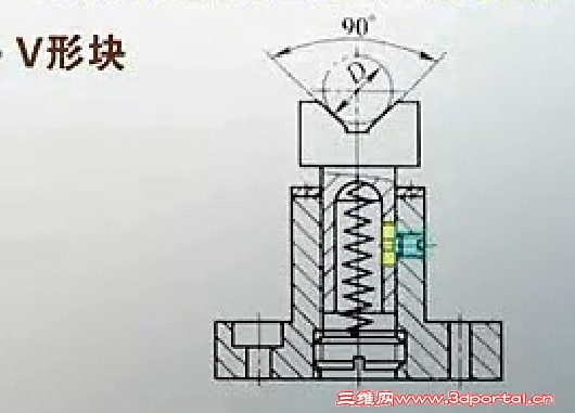

. U  \& Z3 D; a9 J' `这种V形块用在什么情况下?

用在长轴类的中间作辅助基准。弹簧的作用使V型块始终与工件接触并保持托力的大小一定、又不产生过定位。

一种辅助支撑,增加刚性

这种支撑装置用在对轴类零件进行检测、或机加工时用,若轴类零件两端已经固定,中间需加支撑,就用这种装置,弹簧顶至与工件接触,然后紧住定位销使其固定。

也可以用作防转基准

顶起园形件的时候

在加工细长轴是,用在下面起支撑作用,防止发生颤动。
