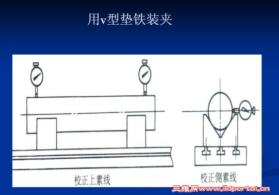

在铣床生产加工圆柱体,筒体等零件时,用V型铁装夹。此时用杠杆式百分表校正时,应在筒体的那个部分校正。1,圆的象限点哪里,2,只要与表头保持90度就可以了。那个比较正确?谢谢。

百分表打到极限点上: k8 ?+ }9 }6 @9 e2 g
. v" k1 }/ y9 x$ K0 }+ s5 c+ F
校正方位
" _7 K/ _2 Z# U+ e+ E6 Q% U 1.jpg

2比较正确,垂直就好了

要测圆柱零件的圆度和圆柱度,用表分别打两端及中间部位,概括性较好。百分表的测量头,在圆柱表面呈半径方向指向圆心。开始象限点统一放在方便位置就可以了。

与机床验棒校验相同,必须两个百分表,上素线和侧素线同时检测。
