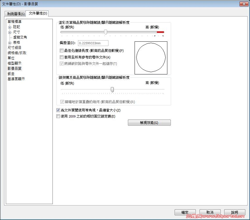

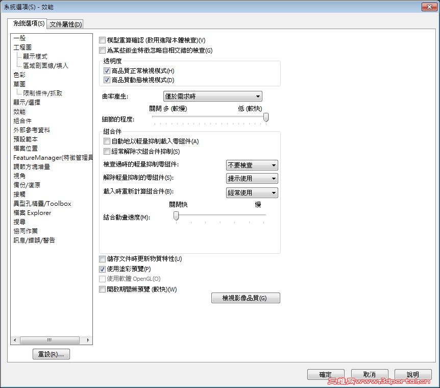

本帖最后由 b096812_Ceg 于 2012-9-10 14:08 编辑 ( X7 e( K" h& D. G. w
' u" H# f7 |) h& o! G& ^- M  B/ j檢查硬體規格-CPU  顯卡 記憶體 硬碟 散熱器.....等 是否故障!6 g2 R0 Z4 c) m, i# h
檢查軟體設定1-SW效能設定
1 N( P2 O$ h" T& _; d0 _* {                    2-WIN 系統背景程式是否開啟過多(BT, 迅雷,.....常駐程式)
1 Q  [$ d, f: s: A5 e. |, \( Q                    3-電源效能(NB適用)設定為高效能
% G" s# p% F% Y2 D4 {( p* Y  e3 n$ O                    4-中毒
