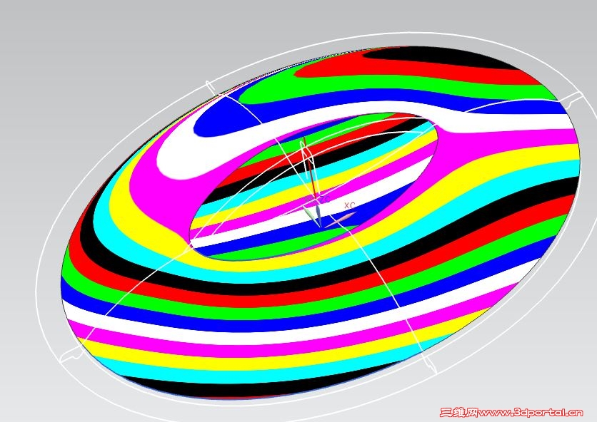

通過曲線網格繪製曲面~繪不出來" J- H) X$ k/ K$ O0 }: @2 {
請高手指教
) y! L' v, R, c# z  ^+ A4 i/ U4 H- P1 J是圖檔問題嗎?

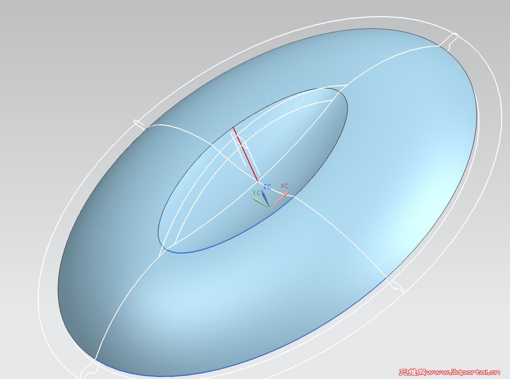

你的曲线(两个椭圆)与相交线的断点与拉伸的断面没有控制相切,这可能是系统问题(BUG),所以需要重新用桥接曲线构建弧线,控制与拉伸短边相切,然后再做面。
