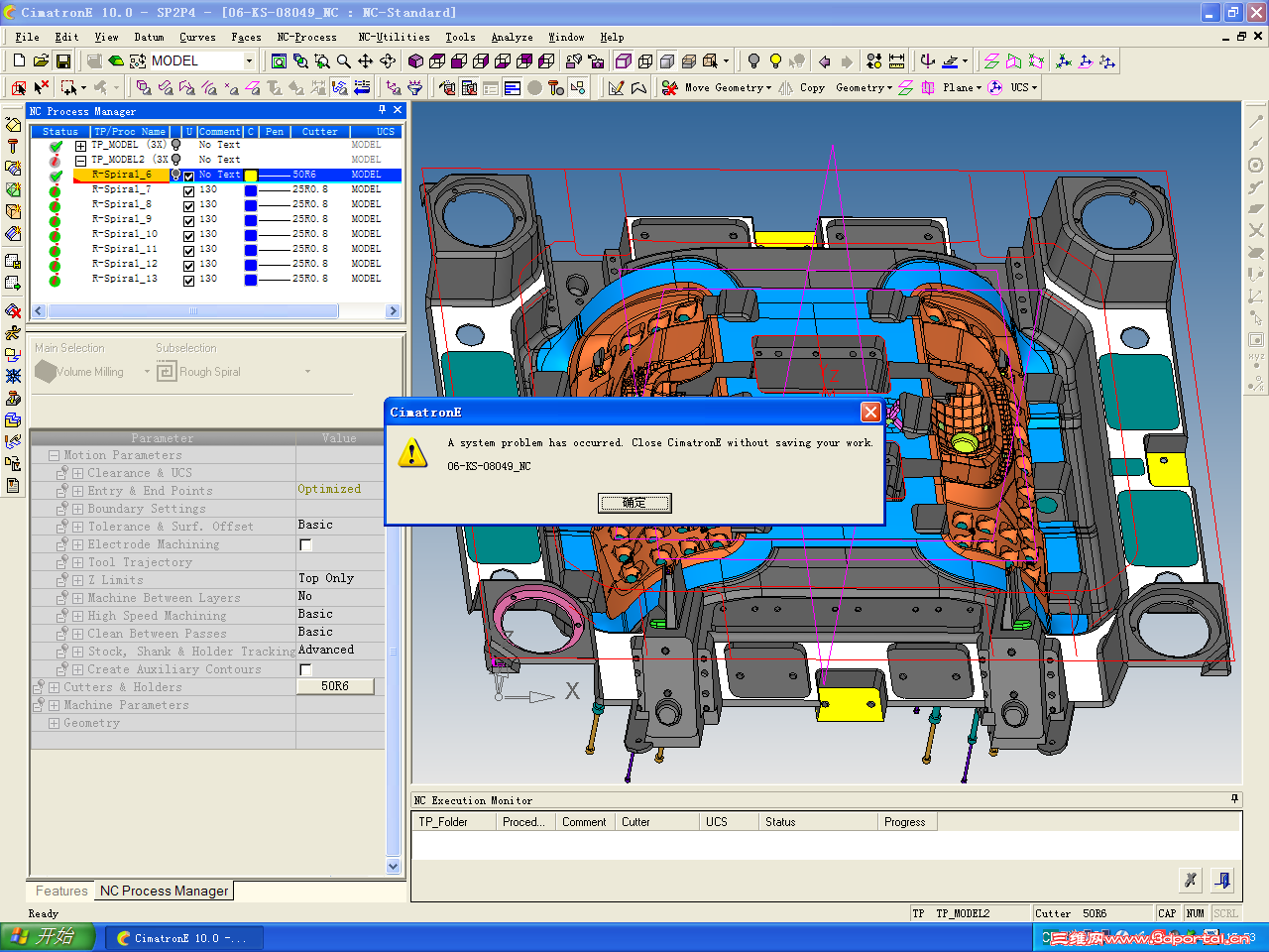

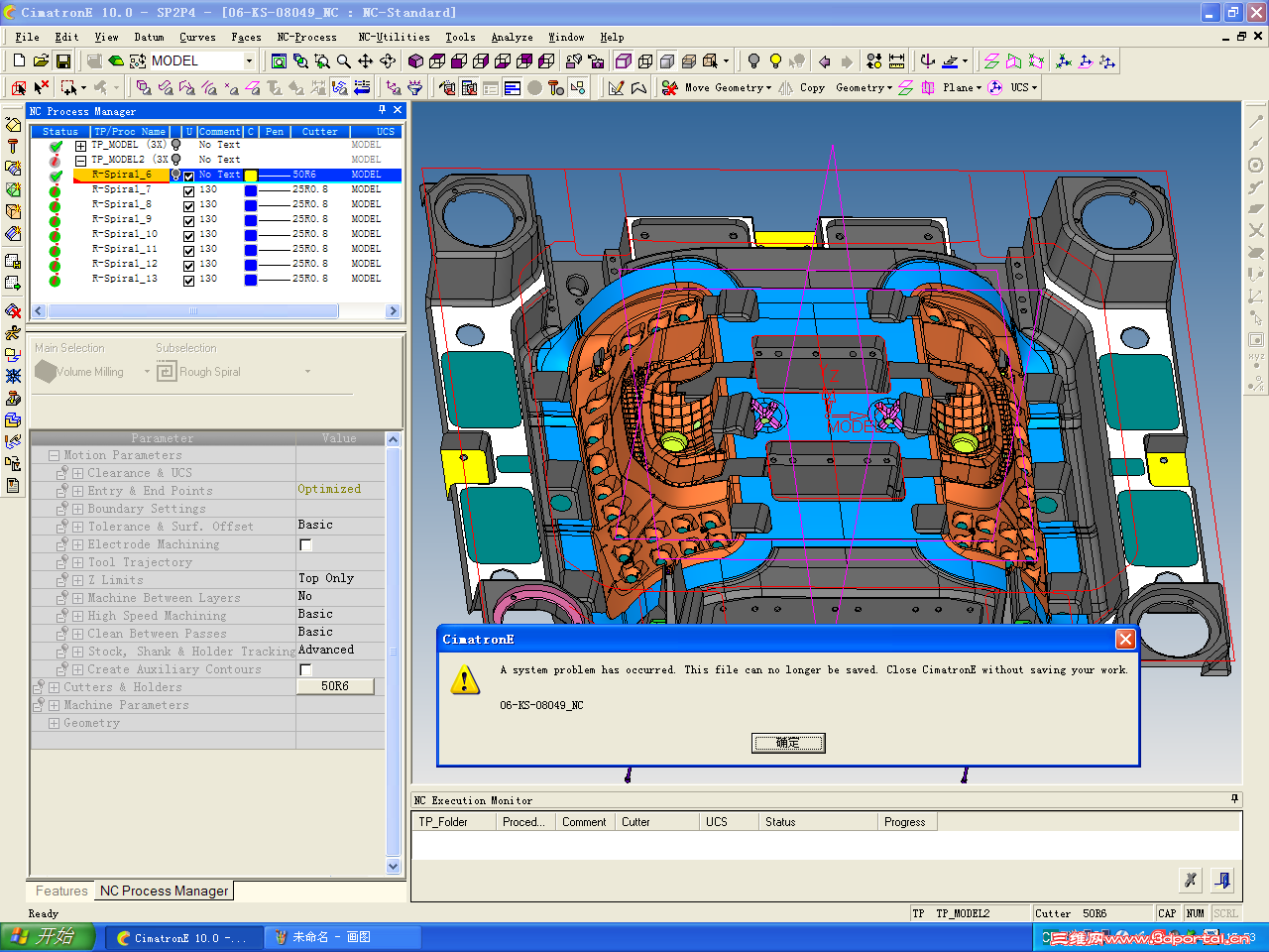

发表于 2012-9-10 20:06:45 | 显示全部楼层 |阅读模式 来自: 中国浙江台州
点击第一张图中的确定就会出现第二张图片中的错误

 楼主| 发表于 2012-9-10 22:12:10 | 显示全部楼层 来自: 中国浙江台州
估计大家在WINXP下用E10的问题和我一样,也是多多的吧。
+ z* y. u5 ]% k$ @1 Q3 C8 t晚上后来把E10删除掉,重新装,补丁只打到SP1P2,再重新计算同样的问题暂时没有出现了。

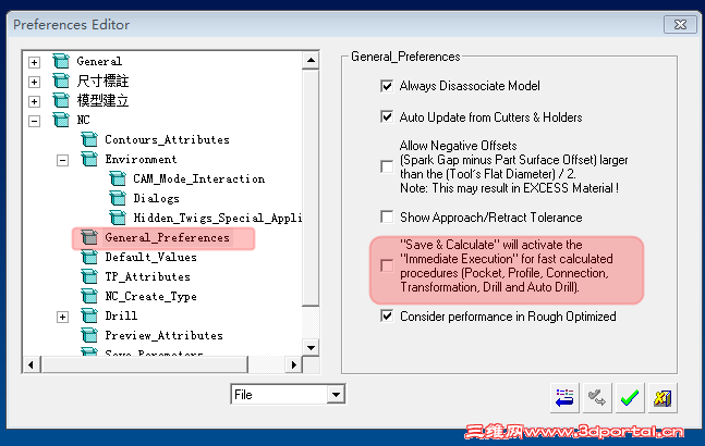

 楼主| 发表于 2012-9-16 22:47:15 | 显示全部楼层 来自: 中国浙江台州
E10的前台计算经常出现不能计算,必须转到后台计算,特别是2.5轴刀路。今天无意中发现,把2.5轴刀路放在后台计算绝大部分都是可以算出来的。于是只要除掉下图中红框的选项即可。
9 \$ j4 {6 V/ X
) h; J& I2 g! o3 y4 i+ J+ s1 q  y2 p- G6 M4 R2 A
请除掉图中红框的选项
请除掉图中红框的选项
