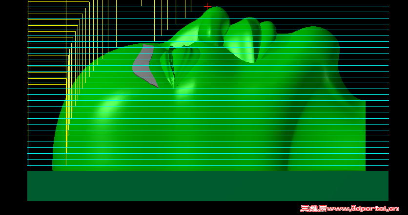

  h8 V5 j' Y8 H& Z# z/ c6 O在做曲面挖槽粗加工时底面余量总是比这里设置的大很多,怎样才能一定让它是设置的这个数置呢?请大家指点一下谢谢

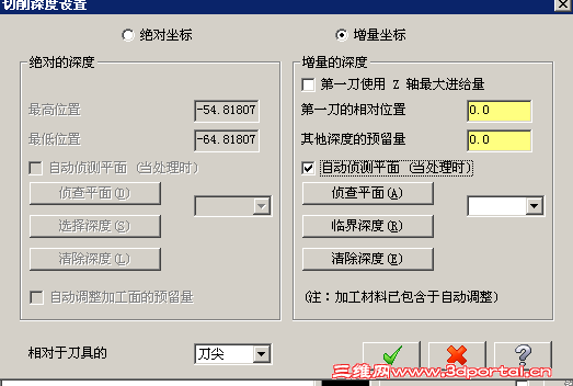

在深度那里设置,在平面的地方多走一刀

加工預留量+Z軸最大進給量,如果大於你的最低面,它就不洗了。6 M% c$ Q0 b- \8 T8 t; }% a; P
路过不买 + 2 应助
发表于 2012-9-11 18:51:59 | 显示全部楼层 来自: 中国山东烟台
在挖槽加工中,底面的预留量除了与加工面预留量和误差有关以外.还与切削深度设置以及Z轴最大进给量相关.如果你想要余量均匀.设置切削深度为绝对坐标.并勾选自动检测平面.或者用相对模式将其他深度预留量设置为0或者设置为Z最大进给量,并勾选自动检测平面.这样才能够均匀.

不是多很多余量!二十比你原来留的余量多一倍,这就是MC里面一个双向余量防止过切的一个技术!还有就是有些面下不去的时候!底面所留余量和侧壁又是相同的双向余量!上面那为兄弟说了!在深度设置里面可以设置!

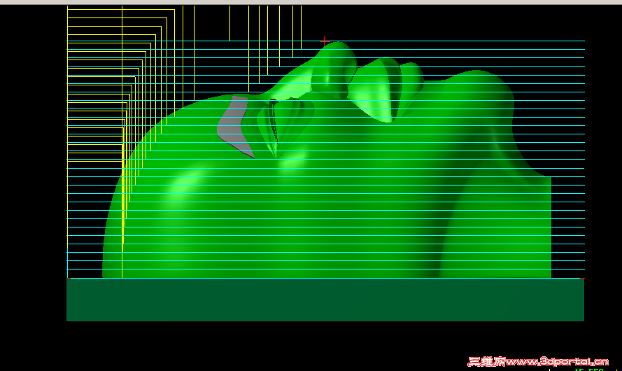

 楼主| 发表于 2012-9-11 19:47:59 | 显示全部楼层 来自: 中国河北石家庄
2 o7 u0 c0 b' L. i: X0 m谢谢大家,原来是这样, J/ s4 n# o; X: I1 z2 S0 M
