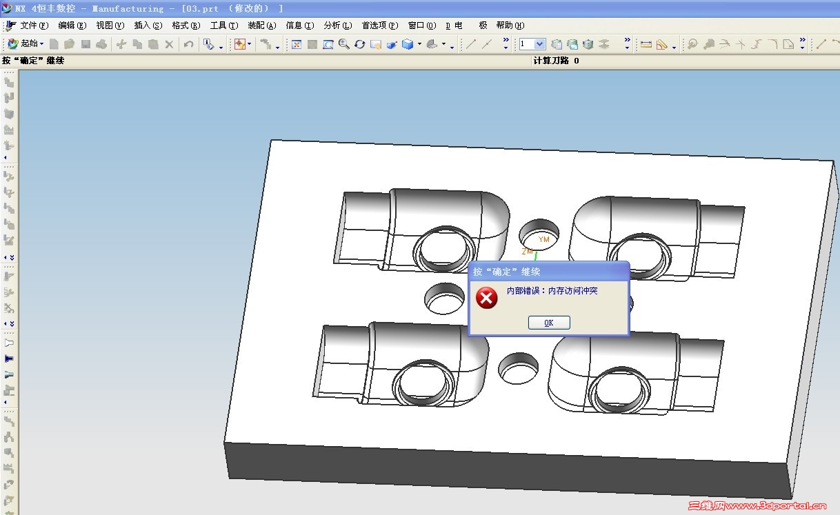

我在编程放刀路的时候会跳出次问题,请教各位怎么解决?
 楼主| 发表于 2012-9-11 10:44:53 | 显示全部楼层 来自: 中国江苏苏州
自己先顶下,在放完刀路后就跳出来了,我的版本是4.0的。
 楼主| 发表于 2012-9-11 10:45:43 | 显示全部楼层 来自: 中国江苏苏州
坐等中。。。。。。
发表于 2012-9-11 12:02:57 | 显示全部楼层 来自: 中国山东济南
这个问题由来已久,是汉化的问题,解决方法有两个:1、下载解决“内部错误”的补丁(这个可以在资料区搜索),然后覆盖;2、升级到4.4(久已不用,版本号记不清了)以上版本,据说可以解决此问题

呵呵,我也经常遇到。不知道怎么回事,一直以为电脑配置低的原因。
发表于 2012-11-22 18:01:32 | 显示全部楼层 来自: 中国辽宁
应该是ug的bug吧 下载补丁是最好的办法 活着升级才行
发表于 2013-5-1 21:03:02 | 显示全部楼层 来自: 中国广东深圳
我也碰到过这个问题  你关掉UG重新打开就不会了
