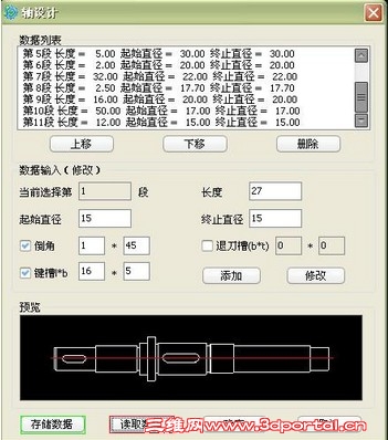

一、轴
    中望CAD机械版的轴设计功能提供了“存储数据”和“读取数据”功能,设计师们可以按照自己的意愿,给出相应每段的参数之后,将所有轴的数据进行保存,下次再用时,就可以通过“读取数据”直接调用,即可完成瞬间绘轴的任务。

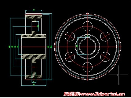

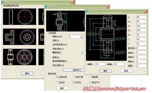

二、齿轮设计
    中望CAD机械版提供了常用的齿轮类型,设计师们在设计绘图过程中可以根据自己的需求选择适合的类型,通过配置相关参数,给出所要求的齿轮,整个过程简洁方便。
按照“图形控制”提示,配置好参数,点击“确定”,我们所需要的齿轮就完成了。

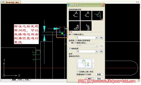

三、倒角
    中望CAD机械版倒角类型与中望CAD+平台一样,包括倒直角和圆角,但是中望CAD机械版里的倒角相比平台增加了一些人性化的改进,使用起来更加方便。
从截图我们可以看到(以倒直角为例),在进行倒角时,我们可以按照实际需求选择倒角的类型,给出我们实际所需的倒角长度、倒角角度、是否标注等相关参数,同时,我们也可以进行倒角尺寸列表的配置,操作简单,省时省力;值得重点强调的是,在中望CAD机械版里进行的倒角,我们可以直接通过双击进行修改,更加的人性化、易用性强。

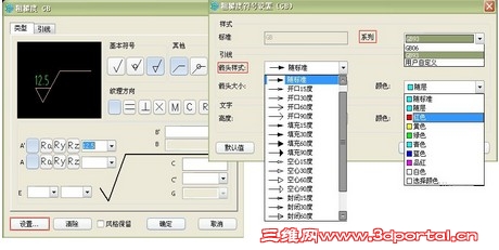

四、专业符号标注
    中望CAD机械版提供了10余种专业的符号标注命令,完全能够满足广大设计师们的设计使用需求,这些专业的符号标注功能均按照国家相应规范标准提供的,从而保证设计师们设计出来的图纸能够满足规范要求,同时丰富的标注类型,将使得设计师们设计出来的图纸更加的专业化。
    下面仅以粗糙度为例为大家介绍一下中望CAD机械版的专业符号标注的优势。
基本符号的丰富,箭头样式的增加都为客户选择最适合的符号标注类型提供了最大限度的择选空间,同时也为客户自行定义标注符号提供了平台,处处体现了中望CAD机械版的易用性、实用性,人性化的设计理念。
