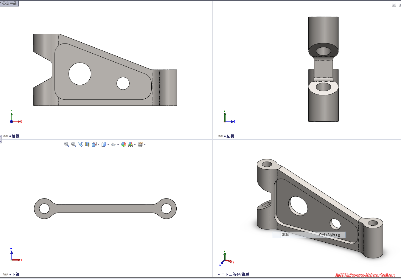

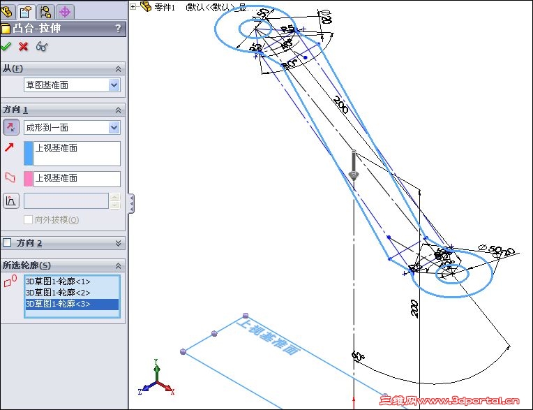

其他论坛的题目,两特征完成。有兴趣的练练,不要说没有意义、无聊之类的,纯粹是练习。

一旦用方向2就对称了,不能单独选择轮廓,继续研究

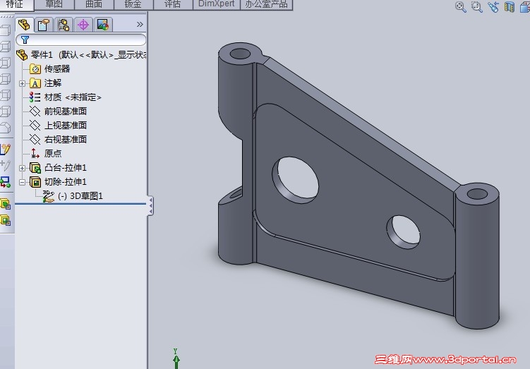

3D草图拉伸切除?
发表于 2012-9-12 13:58:30 | 显示全部楼层 来自: 中国辽宁沈阳
5楼正解,不常做3D草图,用了不少辅助线。1 \" H8 @! w* w8 g2 e8 r0 k8 t  N

 楼主| 发表于 2012-9-12 21:33:16 | 显示全部楼层 来自: 中国江苏苏州
本帖最后由 mygc 于 2012-9-12 21:38 编辑 & ]$ F$ Q2 s9 t( F+ s
81130549 发表于 2012-9-12 12:52 static/image/common/back.gif# b" O0 a  K9 I/ R- T
3D草图拉伸切除?
* ~( z# |- k* j# Z3 Q
俺可没有用3D草图拉伸切除啊
/ V1 |, T( k/ h5 m/ _4 L

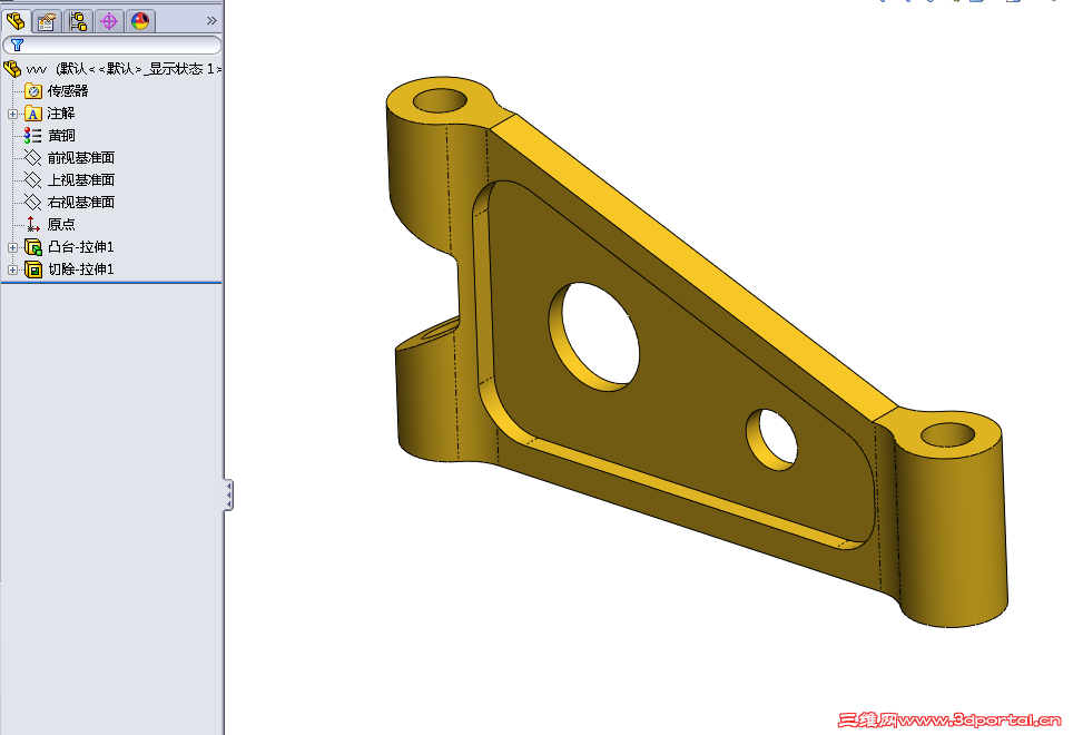

发表于 2012-9-12 22:19:46 | 显示全部楼层 来自: 中国天津
随手做了一个: i! c+ I  F3 [4 @8 ^( O. P/ l
5 w; h& p( T0 }- g7 }

81130549 发表于 2012-9-12 22:19 static/image/common/back.gif
) A# ^: [3 G! Q) C; a随手做了一个
& l( v' p6 d) [; X: C1 I, e  K$ V分享一下源文件学习学习

不好意思,不用3D做不出来,用3D还不如用3个我特征好一点呢!还是10楼牛!

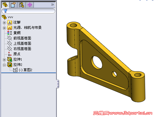

- w  I, M; @: B, b9 A! z& m3D草图拉伸加拉伸切除6 g' ~6 P/ z- d
不过3D草图太麻烦 还是喜欢3步去做 这样比较简单
