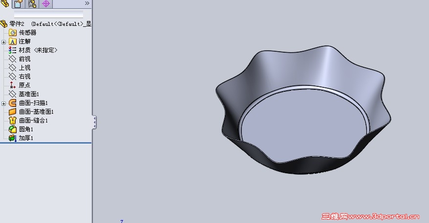

盘子的扫描特征,扫描路径与扫描引导线在同一个草图中,选择引导线是添加不上,我做的是画3个草图见图 盘子

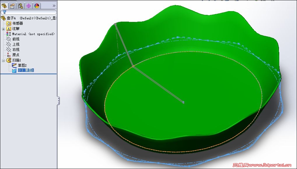

发表于 2012-9-12 09:01:34 | 显示全部楼层 来自: 中国广东珠海
这是QQ截图

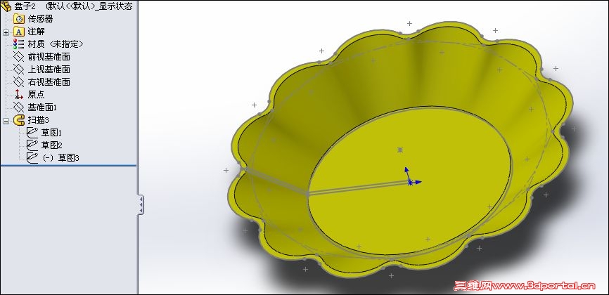

发表于 2012-9-12 09:04:21 | 显示全部楼层 来自: 中国广东珠海
这是第2个

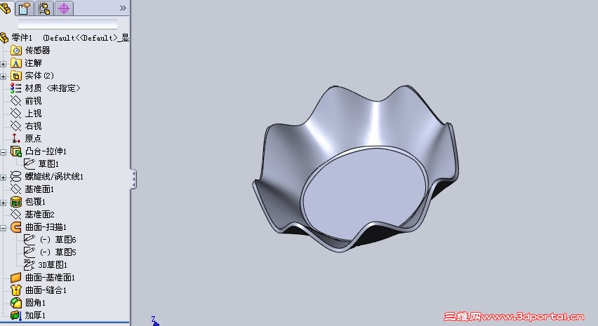

发表于 2012-9-27 10:31:56 | 显示全部楼层 来自: 中国湖北襄阳
如不老前辈所说,选择的时候使用鼠标右键,出现这个菜单,选第一项,你就明白了
  W' C5 q6 h0 k* x: {/ O$ y8 N 未命名.jpg
