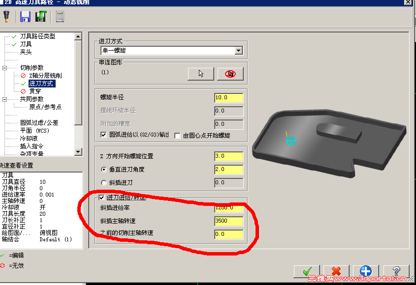

[求助] 如何实现进刀时转速降低
发表于 2012-9-12 10:29:50 | 显示全部楼层 |阅读模式 来自: 中国山东潍坊
看演示加工中,进刀时转速自动降低了,是怎么设置实现的啊,哪位知道指点一下,这个很有用的

发表于 2012-9-12 12:39:55 | 显示全部楼层 来自: 中国河北石家庄
http://www.3dportal.cn/discuz/forum.php?mod=viewthread&tid=1164287&extra=page%3D2! N/ T. O6 M. O1 V5 C; w
到这里看版大的动态铣削手册& j* f. g4 g, T8 a7 a  [

 楼主| 发表于 2012-9-13 07:55:56 | 显示全部楼层 来自: 中国山东潍坊
kangjiankun 发表于 2012-9-12 12:39 static/image/common/back.gif; n: |4 c1 u$ c" l  r) r; V; a; p" v
http://www.3dportal.cn/discuz/forum.php?mod=viewthread&tid=1164287&extra=page%3D2/ M* @5 d" r9 `% f1 v
到这里看版大的动态 ...
$ f" b) Y) h1 b非常感谢,还是看的少了
