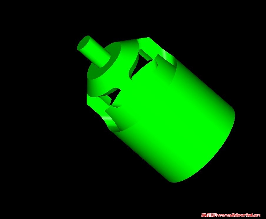

[已解决] 此零件上的三个45度槽.槽宽12.+0.18.长是100度均分的.用四轴怎么出程序,请懂的朋...
发表于 2012-9-12 14:06:12 | 显示全部楼层 |阅读模式 来自: 中国河南济源
本帖最后由 xx270329461 于 2012-9-13 08:51 编辑 4 J+ d: r1 m3 o: Q: b( w# R" ^
; {; G7 x: J: m. r
此零件的3个槽是45度斜面的,槽宽12.+0.18.长是100度均分的。我打算做工装吧四轴倾斜45度,在四轴上加工,本人没有做过四轴联动的程序,请高手们指点指点
四轴.zip
139.31 KB, 下载次数: 86
发表于 2012-9-12 14:09:39 | 显示全部楼层 来自: 中国浙江杭州
我认为不用倾斜,车床车过想关的位置以后,在上四轴。
 楼主| 发表于 2012-9-12 14:10:44 | 显示全部楼层 来自: 中国河南济源
应该是我没有表达清楚,是上面的三个槽
发表于 2012-9-12 14:12:41 | 显示全部楼层 来自: 中国浙江杭州
刚才没有仔细看图,现在来看,立式四轴不是很好做这个东西
 楼主| 发表于 2012-9-12 14:15:20 | 显示全部楼层 来自: 中国河南济源
xiaokun0504 发表于 2012-9-12 14:12 static/image/common/back.gif  n8 E1 k# k- m  k
; y. ^9 ]5 x! Y" N/ e2 M
我做工装,把四轴倾斜45度,就是没有做过四轴联动的程序,程序写不出来
发表于 2012-9-12 20:46:27 | 显示全部楼层 来自: 中国福建泉州
这个可以用分度盘来加工,把分度盘水平方面倾斜45度,每加工完一个槽后再分盘度转120度再加工就可以实现在也不用做什么工装夹具
发表于 2012-9-12 20:52:52 | 显示全部楼层 来自: 中国江苏苏州
把四轴放倾斜,用联动好像不可能吧!
6 |' R( r; n9 O: T* x- w7 y' C好像没遇到过四轴机器有RTCP功能!
0 D9 K* I$ `/ w$ ~' |* L. G: Z+ ?0 g3 k9 C
难道你有后处理?
 楼主| 发表于 2012-9-13 08:30:16 | 显示全部楼层 来自: 中国河南济源
0 A& R" n# w' r3 }  A1 ]1 }7 C
threestone 发表于 2012-9-12 20:46 http://www.3dportal.cn/discuz/static/image/common/back.gif6 j/ B0 Q. _) \1 T6 M% H
这个可以用分度盘来加工,把分度盘水平方面倾斜45度,每加工完一个槽后再分盘度转120度再加工就可以实现在也 ...
: o- V" j! e% l" N) j
! L: M1 P. f4 Z0 @* @2 \9 u三个槽是100度的,除非5轴,或者万能角度。手工慢慢摇。用立式四轴不联动是做不出来的。
 楼主| 发表于 2012-9-13 08:39:03 | 显示全部楼层 来自: 中国河南济源
本帖最后由 xx270329461 于 2012-9-13 08:42 编辑 : n0 A( R' N5 q- S
lfygif004 发表于 2012-9-12 20:52 http://www.3dportal.cn/discuz/static/image/common/back.gif
+ W, U! U! ?1 m把四轴放倾斜,用联动好像不可能吧!
! n; [% _8 |1 K2 H& H* m好像没遇到过四轴机器有RTCP功能!
, G6 a+ A/ W( k
! M$ t9 e# J7 `5 U3 n) ?6 _( U平放的四轴本来四轴就可以联动。我只是吧四轴给垫起来,倾斜45度。只是没有写过4四轴联动的程序,写不出来。MC本身就可以出四轴程序的,没有X出的四轴程序好,本人一直在用的是MC9.1
9 S4 r* c8 p1 S0 E3 n6 |* R0 w我用9.1的出个程序你看看,原图是别人的,程序太长,我中间的就删除啦

 楼主| 发表于 2012-9-13 10:20:00 | 显示全部楼层 来自: 中国河南济源
本帖最后由 xx270329461 于 2012-9-13 10:29 编辑 9 b, ]' Q# Z; H# I* t/ u. Y. K7 J
! d+ A& p: a8 P( F
谢谢大家的关心。程序我朋友已经帮我编好,版大我的问题解决啦。怎么设置我的求助帖已经解决啦

发表于 2012-9-13 22:32:57 | 显示全部楼层 来自: 中国福建泉州
xx270329461 发表于 2012-9-13 08:30 static/image/common/back.gif
1 h! F; Q, z* b* o6 m三个槽是100度的,除非5轴,或者万能角度。手工慢慢摇。用立式四轴不联动是做不出来的。
$ A( ?* {5 @* ~" S2 K怎么样不能加工了?你这个图就是可以这样加工,不用五轴普通三轴加个分度盘完全可以搞定
 楼主| 发表于 2012-9-13 22:36:38 | 显示全部楼层 来自: 中国河南济源
threestone 发表于 2012-9-13 22:32 http://www.3dportal.cn/discuz/static/image/common/back.gif5 a  \. s; d# G- r
" F  }/ _! Z6 I$ I! o% _
8 R3 U9 N; b8 L! d0 Y+ b: C4 s9 f
四周联动的程序我不会写,三个槽是100度的
发表于 2012-9-13 22:45:10 | 显示全部楼层 来自: 中国福建泉州
xx270329461 发表于 2012-9-13 22:36 static/image/common/back.gif
. E( p0 {& w9 X8 e$ C1 w( d  A四周联动的程序我不会写,三个槽是100度的
" i7 E9 j  X& [% e- \5 m
这个只用普通的三轴加工策略就可以了,编好一个槽加工完了之后,手动操作分度盘转120度加工另外一个就可以了,根本不用联动加工的
发表于 2012-9-13 22:45:12 | 显示全部楼层 来自: 中国福建泉州
+ f, L1 ?/ [0 u2 m) M. g; p# v四周联动的程序我不会写,三个槽是100度的
. g6 _" |% V  b) f
 楼主| 发表于 2012-9-14 04:05:58 | 显示全部楼层 来自: 中国河南济源
threestone 发表于 2012-9-13 22:45 http://www.3dportal.cn/discuz/static/image/common/back.gif
" ]. {, ]- h0 B% A2 z这个只用普通的三轴加工策略就可以了,编好一个槽加工完了之后,手动操作分度盘转120度加工另外一个就可以 ...
0 P' t- H5 R! ~9 ?/ V( R0 a$ o& q8 V8 X( }4 h1 c0 `
不知道三维图看啦吗啊?哪100度的怎么做?

 楼主| 发表于 2012-10-24 20:39:26 | 显示全部楼层 来自: 中国河南济源
lfygif004 发表于 2012-9-14 22:20 static/image/common/back.gif4 |7 D3 E2 d" G& f
你可能没懂我的意思!
8 x8 y) E- _8 D) ?! K* `& D* a8 F! O把四轴放倾斜45度后,联动是可以的,但是要后处理支持的吧?
7 |: I# B" t; B$ [你说的后处理大家都 ...
. R, `( f' ^% Y7 \$ l% L
MC9.1我有西门子的后处理
9 b+ b0 D9 E9 `; P  A7 @6 N7 {3 a产品已经做出来啦
