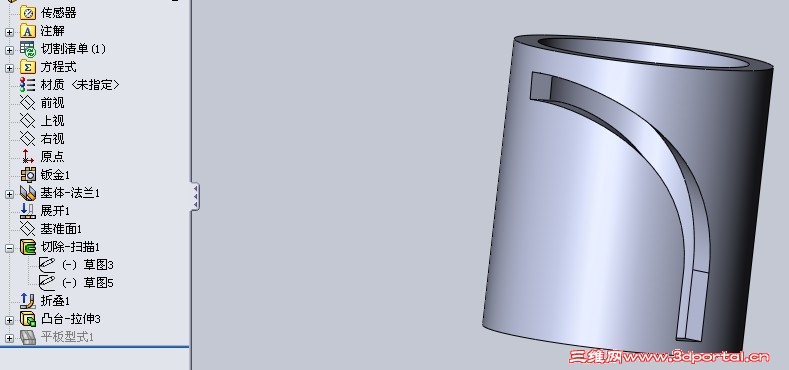

现在知道一个行程500,旋转角度90度,在400的筒体上切一个导向槽为76宽。我切出来的形状怪怪的,请问怎么做才可以做的好啊,切口要垂直狐面的

楼主看一下是不是这个样子  大体轮廓

这个在实体上投影曲线然后拉伸切除就行了

1:可以用包覆将展开曲线投影到圆柱面上,生成中心曲线;
+ i+ \1 O6 s& v* C2 R+ n3 `; Z* ?2:生成直径为76mm的圆柱体;* H6 y5 Q/ Q$ h3 p2 C
3:利用实体扫描切除生成曲线槽。

3楼的做法应该符合楼主要求
