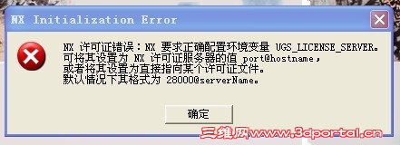

运行UG7.0是出现4 m0 m) X5 w2 [2 k! Q) R

许可证问题.没安装好.
发表于 2012-9-13 11:53:28 | 显示全部楼层 来自: 中国山东济南
安装时不装服务直接安装主程序,完成后在安装的文件中(NX 7.0\UGFLEXLM)设置服务路径。我是这样装好,之前按部就班的安装也是出现你那样的问题。3 x7 i# D2 o' r: n" F
UGFLEXLM里的lmtools.exe→Config Services  $ B; d# y5 \- D$ V9 F7 O# u
你参考下,我是这样设的:Service Nsme  →(随便名称XXX)。下面第一个选Lmgrd.exe,第二个选改好电脑名的.lic文件(若UGFLEXLM文件夹下没有,则弄一个放进去),第三个不选,最下2个选项都打上钩,最后点Start/stop/Reread→XXX→Start Server,就是启动服务了

许可文件是不是没改或没改好?

出现上面这种情况一般是由以下几个原因:1 K1 c, `1 c1 n. l: T) h5 Y" L
1。破解没有破解好。- B. o- D8 H$ N' A
     NX4以上的版本,没有破解好,就会出现你出的图错误。$ o$ e. s: ^$ O
     具体请在网上下载一个好一点的破解,或者可以联系我。1 L. v" f- ?' Q) Z
2。环境变量的问题。* Z9 M  d# r3 J
     当把电脑名改了好,UG直接删掉,或卸载不干净,在环境变量中会遗留: UGII_LICENSE_FILE2 I5 }7 W! V! @6 H2 ^
     你对一下27000@电脑名,跟你现在电脑名是否一样。若不一样,直接删掉,重新配置一下UG LIC服务
