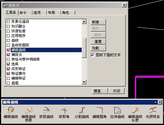

发表于 2006-6-15 21:34:58 | 显示全部楼层 |阅读模式 来自: 中国台湾
Hi Everybody,. n7 J+ b& \( \) y# E4 P
7 C" i1 w' [, e) E
NX4 ToolBar下的按鈕,如何只顯示按鈕,不顯示文字???5 \  ^% Q# ~2 w' C$ s0 I
( X' i$ n- R2 ?0 L" V. P因為工具列的按鈕下方都有文字(類似IE),非常佔空間" ~' \* k3 d7 ?" \* _
請問如何只顯示按鈕,而不顯示按鈕文字? Thanks!!!
发表于 2006-6-16 13:03:24 | 显示全部楼层 来自: 中国上海

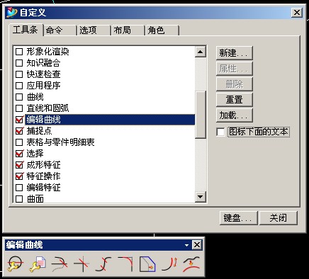

toolbar______customize____toolbar选中任一工具条名称,注意看右边最下面有个text below icon,把前面方框里面的钩去掉,你选的工具条就不带文字了.ok?!

发表于 2008-10-25 10:47:22 | 显示全部楼层 来自: 中国山西朔州
去自定义里面找一下就可以
发表于 2008-10-25 10:52:45 | 显示全部楼层 来自: 中国辽宁沈阳
解决方法图文详解
图标下面的文本打勾的情况

图标下面的文本不打勾的情况
1 p/ W- X$ a% s# z5 n! B$ N 2.jpg
