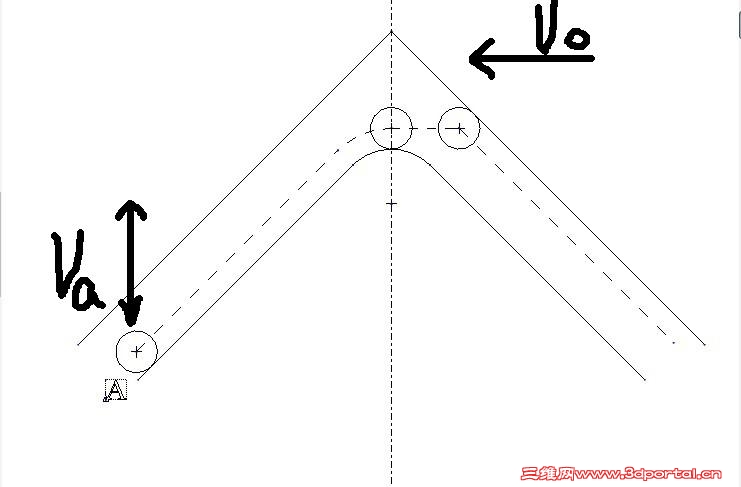

[求助] 谁能帮我看一下这个动画怎么做???
发表于 2012-9-12 22:32:06 | 显示全部楼层 |阅读模式 来自: 中国福建漳州
其实就是针织横机,舌针在三角里面的运动
3 l: J# y3 p4 I* z& k; O2 @* t  PA是在针槽里面,只能顺着针槽,上下的运动
- [$ a* F; i3 M* b9 V% u两个三角形成的通道可以左右运动,当针碰到通道的内侧,便在通道的挤压下上升,到达最高点之后,脱离通道的制约,有一段直线运动,然后再碰到通道的另一侧,在挤压下向下运动。$ i% ]+ x" h4 p$ N" q: c; E: f5 }- {) N" c
这个图表示的是  通道静止,A相对于通道的运动轨迹
0 `1 E, B6 w2 p5 s! T
这个运动  能用proe模拟吗???/ U- k% U1 w/ k* J

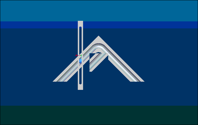

要是已经知道运动路径的话 可以把A 和 通道定义 槽链接,也可以定义凸轮链接试试。

你要的大概是这样的把
  o# T. J: |2 T# w3 C  m" @: u) m6 }& c
sslot.gif 6 s; x# q. {- Y- Z! Q5 G3 N* }
